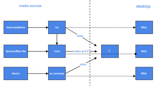

盘古系统中视频数据来源
如上图所示,盘古系统中,视频数据来源各异、数据内容各异、甚至视频编码也各不相同,怎么样实现 PC 端跨浏览器进行 Web 视频播放,当前也有诸多方案,下面简易介绍下各个方案的实现关键点。

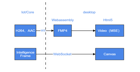

2.1 Web 前端封装 FMP4 + H5 video 播放显示
方案说明:
Web 前端收取到视频流后,进行 FMP4 封包,并使用 MSE 扩展 video 标签进行视频播放,对于智能帧( Intelligence Frame 即结构化信息)采取透传方式,前端 Canvas 绘制。

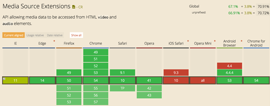

MSE 即 Media Source Extensions,是一个 W3C 草案,MSE 扩展了 HTML5 的 Video 和 Audio 标签能力,目前支持的视频封装格式是 MP4,支持的视频编码是 H.264 和 MPEG4 ,支持的音频编码是 AAC 和 MP3,FMP4 即 Fragment mp4,前端将封装好的 FMP4 数据直接送进 MediaSource 即可实现浏览器视频播放,当前主流浏览器支持情况:
当前浏览器对MSE支持情况

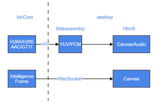

2.2  Web 前端 WebAssembly 解码 + Canvas 显示
方案说明:
前端收取到视频流后直接使用 ffmpeg 生成的 WebAssembly 进行软解码,输出 YUV、PCM,前端通过 WebGL 在 Canvas 上绘制视频画面,同时通过 Web Audio API 播放音频。

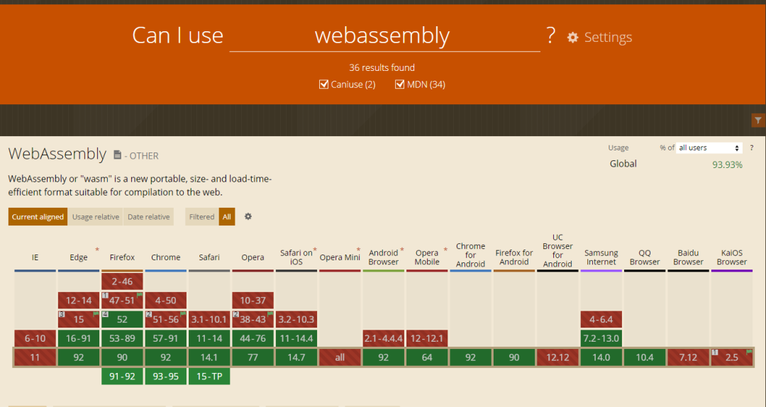

WebAssembly 是一种新的编码方式,可以在现代的网络浏览器中运行,它是一种低级的类汇编语言,具有紧凑的二进制格式,并为其他语言提供一个编译目标,以便它们可以在 Web 上运行。它也被设计为可以与 JavaScript 共存,允许两者一起工作。近几年已经被各主流浏览器所广泛支持,支持情况:

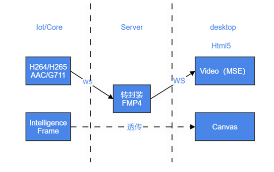

2.3 后端解转码 + H5 video 播放显示
方案说明:

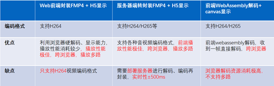

前两方案基本是依靠 Web 前端实现视频播放,压力基本都在前端,播放路数受限,而此方案是需要部署一台服务器,进行视频码流的解码、编码、封装等动作,前端 Web 拿到 FMP4 视频数据后,依靠 MSE 扩展 video 标签的方式进行视频播放。 上述方案各有优缺点,如下:
那么我们依然面对以下问题:

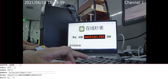

3.1 适配兼容性好,实时性优先的视频播放需求:解码成 YUV + Web 前端 WebGL 显示
具体流程:
  • 组件获取音视频码流,CPU 软解成视频帧 YUV 、音频帧 PCM ;电脑环回地址 Websocket 数据传输,不受网络带宽限制; 前端视频帧 WebGL 渲染,音频帧 Audio 标签音频播放,支持各种浏览器;通用性较强,支持各种音视频编码格式;支持 4 路 1080P 或者 9 路 4CIF ,端到端播放延迟 300ms 左右
