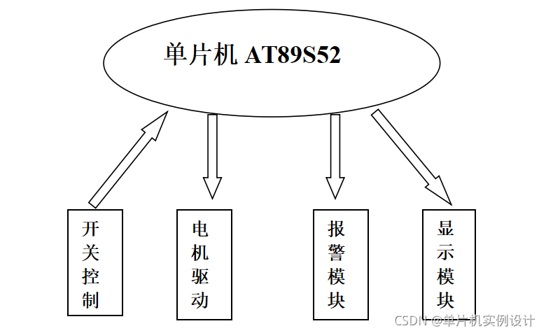

一.硬件方案
本次设计是采用开关控制实现上下到指定楼层,通过电机转动带动电梯箱上下运动,到达指定楼层。显示模块是显示此时的楼层,报警模块具有错误操作报警以及楼层到达的提示功能。
主要由51单片机+共阴数码管+红外发射和接收模块+按键+指示灯+蜂鸣器设计而成;如图:

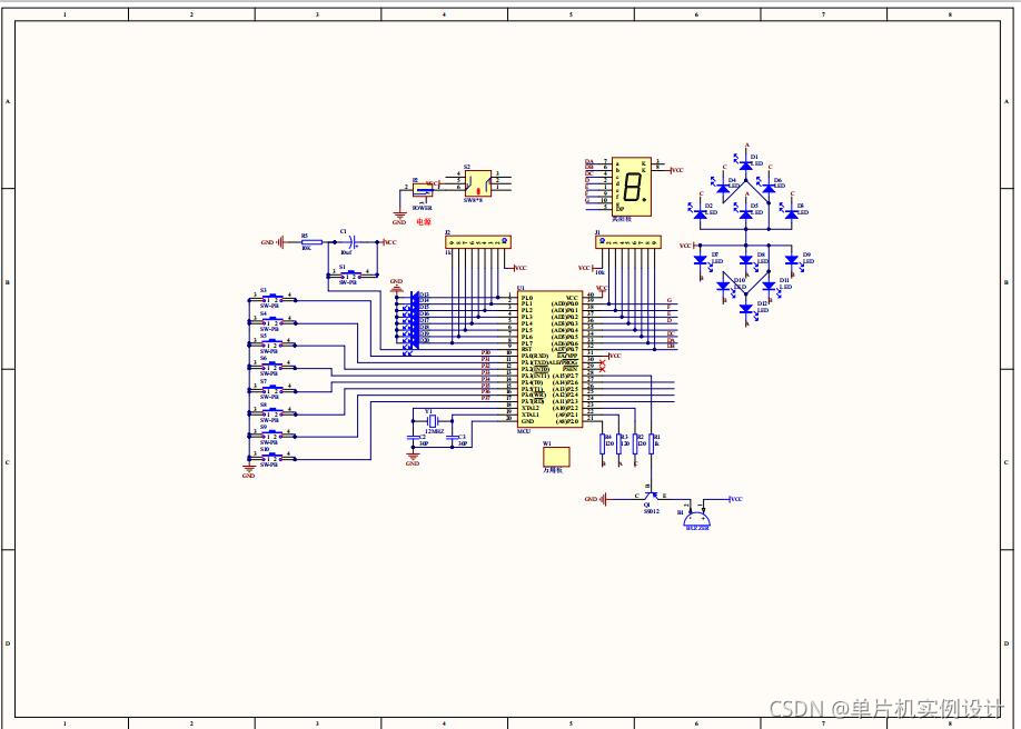

三.设计原理图
(1)原理图主要采用AD软件进行设计,如图:

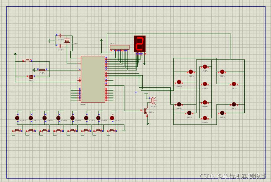

(2)Protues仿真图如下:

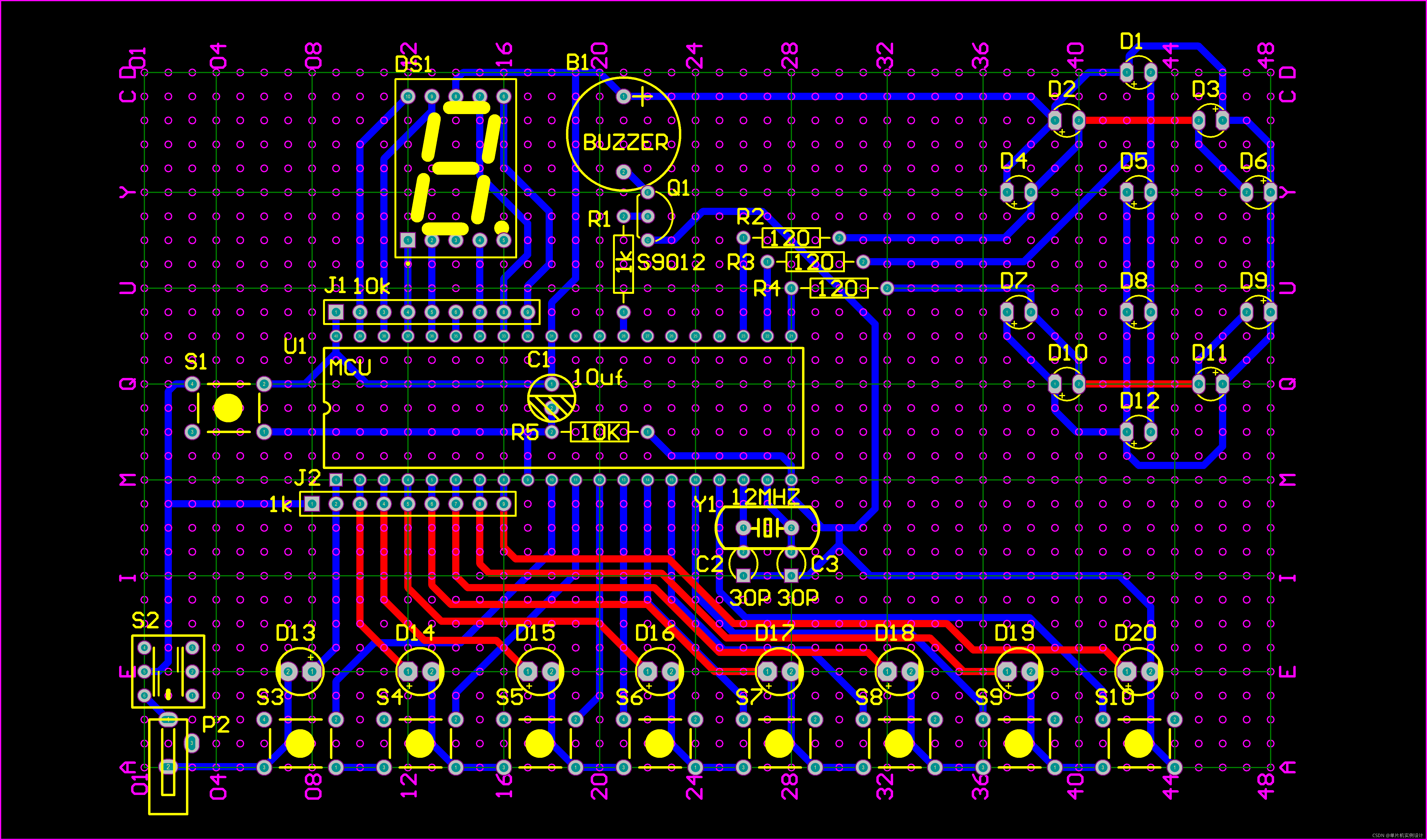

(3)PCB图如下:
