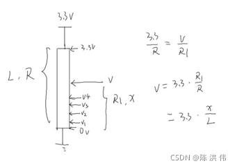

1.电阻触摸屏原理

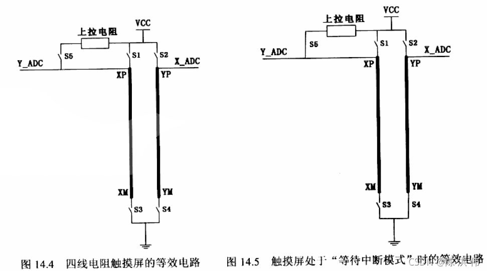

2.电阻触摸屏等效电路
2.1触摸屏空闲状态
平时触摸屏没有被按下时,等效电路如图14.5所示。S4、S5闭合,S1、S2、S3断开,即YM接地、XP上拉、XP作为模拟输入(对CPU而言)、YP作为模拟输入、XM高阻。
平时触摸屏没有被按下时,由于上拉电阻的关系,Y_ADC为高电平,当x轴和y轴收挤压而接触导通后,Y_ADC的电压由于连通道y轴接地而变为低电平,此低电平可作为中断触发信号来通知CPU发生“Pen Down”事件。

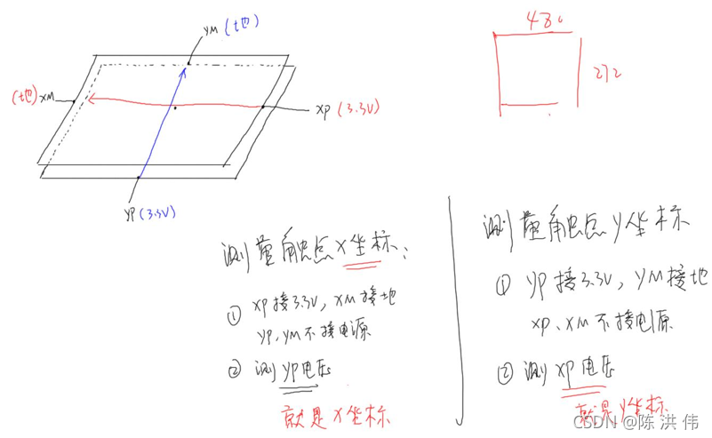

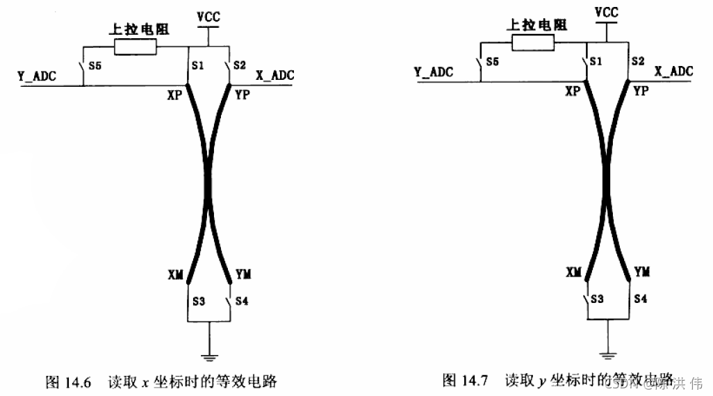

2.2采样X_ADC电压
采样X_ADC电压,得到x坐标,等效电路如图14.6所示。
S1、S3闭合,S2、S4、S5断开,即XP 接上电源、XM接地、YP作为模拟输入、YM高阻、XP禁止上拉。这时,YP即X_ADC就是x轴的分压点,进行A/D转换后就得到x坐标。
2.3采样Y_ADC电压
采样Y_ADC电压,得到y坐标,等效电路如图14.7所示。
S2、S4闭合,S1、S3、S5断开,即YP接上电源、YM接地、XP作为模拟输入、XM高阻、XP禁止上拉,这时,XP即Y_ADC就是y轴的分压点,进行A/D转换后就得到y坐标。
