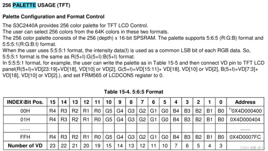

1.调色板地址
调色板就是一块内存的地址,我们在s3c2440的芯片手册中搜索palette,可以找到调色板的地址。
2.s3c2440_lcd_controller.c
我们在s3c2440_lcd_controller.c里面设置调色板。

/* 设置调色板之前, 先关闭lcd_controller */
void s3c2440_lcd_controller_init_palette(void)
volatile unsigned int *palette_base =  (volatile unsigned int *)0x4D000400;
int i;
int bit = LCDCON1 & (1<<0);
/* LCDCON1'BIT 0 : 设置LCD控制器是否输出信号 */
if (bit)
LCDCON1 &= ~(1<<0);
for (i = 0; i < 256; i++)
/* 低16位 : rgb565 */
*palette_base++ = i;
if (bit)
LCDCON1 |= (1<<0);
