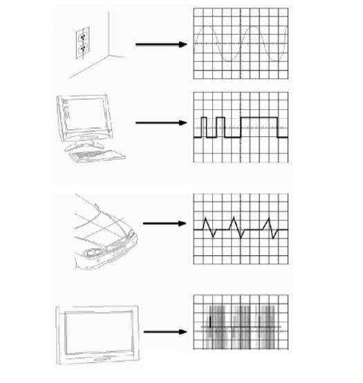

一、什么是波?
随时间变化的模式称为波,声波、脑电波、海浪、电压波形都是波,波形能够揭示信号的许多特点。
当看到波形的高度变化,则表示电压值在变化;
当看到的是平坦的水平线,则表示在一段时间内,信号没有变化;
平直斜线表示线性变化,电压以恒定的斜率上升或下降;
波形中的尖角指示的是忽然的变更。

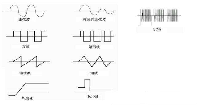

二、波的类型
大多数波都属于如下类型:
1、正弦波
2、方波和矩形波
3、三角波和锯齿波
4、阶跃波和脉冲波
5、噪声波
6、复杂波

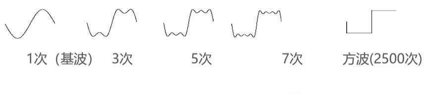

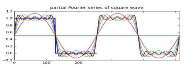

方波是由基波与无数奇次谐波叠加所构成,包含的谐波越多,波形越近似方波。
方波的质量根据包含的谐波次数,其近似程度有所不一样。
每个谐波的幅度必须使波形成为方波所需要的恰当值。
此外,谐波之间的相位关系也必须正确:
对于数字电路,输出的通常是方波信号。方波的 上升边沿非常陡峭,根据傅立叶分析,任何信号都可 以分解成一系列不一样频率的正弦信号,方波中包含了 非常丰富的频谱成分。方波是由基波以及3,5,7,9……次谐波分量叠加而成。

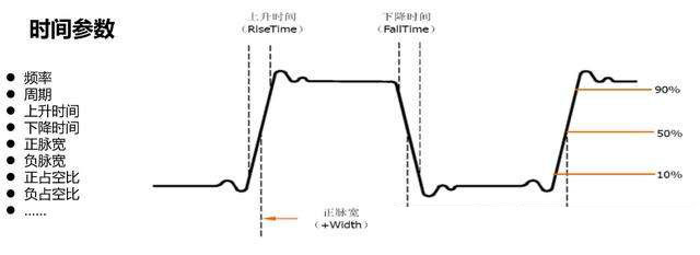

三、波形参数
都说示波器是捕获、观察、测量、分析波形的工具,那它是如何分析波形的呢?是通过以下参数分析的:
1、时间参数:如频率、周期、上升时间、下降时间、正脉宽、负脉宽、正占空比、负占空比等等,如下图:

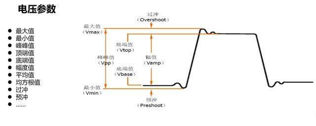

2、电压参数:最大值、最小值、峰峰值、顶端值、底端值等等。。。。如下图:
