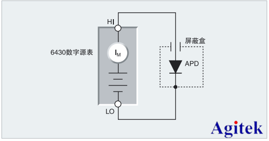

皮安计是针对各种工业现场的实际需求设计生产的,它的应用十分广泛,如测量绝缘材料电阻(率)、光电二极管暗电流测量、生物电流的测量等,吉时利皮安计是众多客户的首选,今天安泰测试就给大家分享一下吉时利皮安计在雪崩光电二极管反向电流测量的应用。
雪崩光电二极管概述:

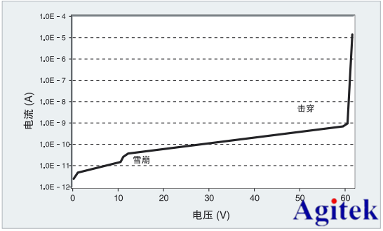

雪崩光电二极管 (APD) 是一种高灵敏度、高速度的光电二极管。 施加反向电压时,能启动其内部的增益机构。APD 的增益可以由反向偏置电压的幅度来控制。反向偏置电压越大增益就越高。APD 在电场强度的作用下工作,光电流的雪崩倍增类似于链式反应。APD 应用于对光信号需要高灵敏度的各种应用场合,例如光纤通讯、闪烁(scintillation) 探测等。
对 APD 的测量一般包括击穿电压、响应度和反向偏置电流等。 典型 APD 的最大额定电流为 10-4 到 10-2A, 而其暗电流则可低达 10-12 到 10-13A 的范围。最大反向偏置电压随 APD 的材料而变化,铟砷化镓(InGaAs) 材料的器件可达 100V,硅材料的器件则可高达 500V。
测试介绍:
测量 APD 的反向偏置电流需要一种能够在很宽范围内测量电流并且能输出扫描电压的仪器。由于这种要求,吉时利皮安计6487型电压源或者 6430 型亚飞安 (Sub-Femtoamp) 源 - 表等仪器对于这类测量工作是非常理想的。
图 1. APD 与 吉时利皮安计6430 的连接
图 2. 钢碑化镓 (InGaAs) 材料 APD 的电流与反向扫描电压的关系曲线
吉时利皮安计产品优势:
可测量元器件中的超低漏电流、光学器件中的暗电流以及显微仪器中的射束电流。
可以进行高精度电流测量,即使在源电压非常低的电路中也可以测量。
简化了分析多通道设备、监视材料上多个位置的电流以及一次性记录来自多个传感器的数据的过程。
确保您可以找到适合应用要求的电压偏置功能。 在 6487 型皮安表/电压源中通过 500V 源进行绝缘电阻测试。
允许将测量结果传输到数字万用表、数据采集卡、示波器或带形图纸记录仪等设备,以进行信号响应和趋势分析。
支持测量高电流,比如测量 4-20mA 传感器回路。
支持高吞吐量生产测试需求。
简化了通过将六个独立可选的触发线路结合在一个单一的连接器上,对系统中的所有仪器进行简单、直接的控制,从而实现与其他仪器和电压源同步的过程。
