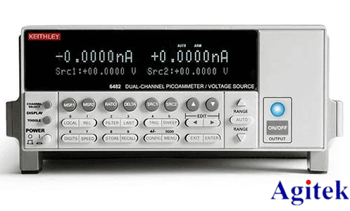

皮安表是针对各种工业现场的实际需求设计生产的,主要应用于静电、光电流、生物电流的测量。吉时利皮安表Keithley 6400系列提供快速、经济实惠的低电流测量解决方案,受到各大研发企业和高校的青睐。
一、吉时利皮安表Keithley 6400优势:
可测量元器件中的超低漏电流、光学器件中的暗电流以及显微仪器中的射束电流。
可以进行高精度电流测量,即使在源电压非常低的电路中也可以测量。
简化了分析多通道设备、监视材料上多个位置的电流以及一次性记录来自多个传感器的数据的过程。
确保您可以找到适合应用要求的电压偏置功能。 在 6487 型皮安表/电压源中通过 500V 源进行绝缘电阻测试。
允许将测量结果传输到数字万用表、数据采集卡、示波器或带形图纸记录仪等设备,以进行信号响应和趋势分析。
支持测量高电流,比如测量 4-20mA 传感器回路。
支持高吞吐量生产测试需求。
简化了通过将六个独立可选的触发线路结合在一个单一的连接器上,对系统中的所有仪器进行简单、直接的控制,从而实现与其他仪器和电压源同步的过程。
二、吉时利皮安表Keithley 6400特点:
电流分辨率低至 1fA (6482)
输入端压降低至 200μV
双通道测量 (6482)
有 0、1 或 2 个内置电压源可供选择
内置模拟输出
测量高达 20mA 的电流
最高每秒 1,000 个读数
内置触发链路接口
三、皮安表典型应用
1)测量防静电鞋、导电鞋的电阻值
2)测量防静电、导电材料的电阻及电阻率
3)测量计算机房用活动地板的系统电阻值
4)测量绝缘材料电阻(率)
5)光电二极管暗电流测量
6)物理,光学和材料研究
7)生物电流的测量
