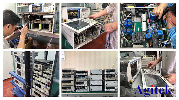

近期西安安泰维修中心收到客户邮寄过来的一台是德科技网络分析仪E5071C需要维修,客户反馈故障是传输不良,网络分析仪维修工程师刘工进行了详细检测,情况如下:
开机后自检通过,测量反射工作正常,测量传输工作不正常,信号低30dBm左右,曲线不平。
根据原理分析可知,仪器所有共用部件应该是正常的,故障肯定出于通道2的定向耦合器、B通道接收、采样器、二混频器、ADC电路的多路开关上。测试三天后该仪器未出现故障后,维修工作完成,将仪器回寄给客户。
