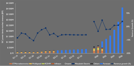

image.png?imageView2/2/w/550
图 1:碳化硅市场细分和增长预测。资料来源:Yole Développement

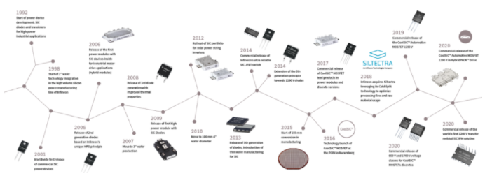

图 3:碳化硅产品时间线。资料来源:英飞凌
