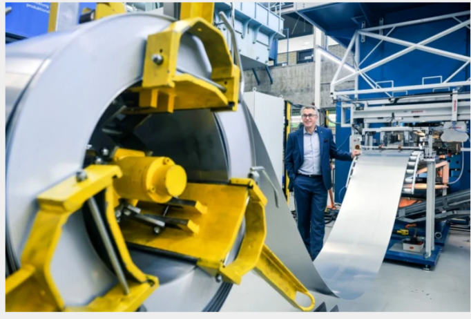

斯图加特大学金属成型技术研究所的测试设施(图片来源:斯图加特大学)
