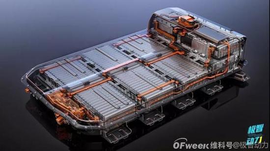

当新能源汽车的渗透率过高,电动车自燃的事故也时有发生,尤其是高性能电动汽车,动力电池技术成为了备受关注的对象,安全问题不容忽视,如何放置电池包热失控成了关键之处。
三元锂电池与磷酸铁锂电池是当前纯电汽车的首选电池包。磷酸铁锂电池的安全性、成本、放充电循环快具有明显的优势,伴随着也有能量密度低,充电效率慢,低温失电等不佳的劣势。
国产动力电池开始发力了!大禹、刀片、弹匣、琥珀和云母哪家强?
为了提高电动汽车与传统燃油车的竞争,国产汽车品牌比亚迪凭借刀片电池实现超越三元锂电池与磷酸铁锂电池的逆袭,越来越多的国企投入到对电池的研发,随后就有了云母、大禹、弹匣、琥珀等电池技术的涌入。
除了比亚迪、宁德电池、蜂巢能源等动力电池的供应商,越来越多的车企觉得除了安全性能需要自己掌控外,还需要争夺话语权,如果一款电动车仅售10万元,可以将所有权交给供应商,如果作为中高端甚至高端车型,那么车型中的品牌理念与安全理念并非是厂商能够决定的。
有句话说“汽车卖得快,全靠车名带”,电池其实也是这样。比亚迪“刀片电池”通过“佩刀安天下”的宣传语,让技术人员与消费者关注到电池安全的本身;长城汽车的大禹电池,在长城汽车看来,堵不如疏,采用了一种全新的“变堵为疏”的设计理念,取名为“大禹”;广汽集团的弹匣电池,是电池模组看起来像一个个弹匣,安置在电池包中,像弹匣的子弹一样排列均匀,故名称的由来;东风岚图的琥珀/云母电池也是如此,该电池采用了“三维隔热墙”的电池包安全技术,将两款带车内还电芯运用的隔热材料与琥珀、云母相似。由此看来,电池的取名也具有一定的创新性。

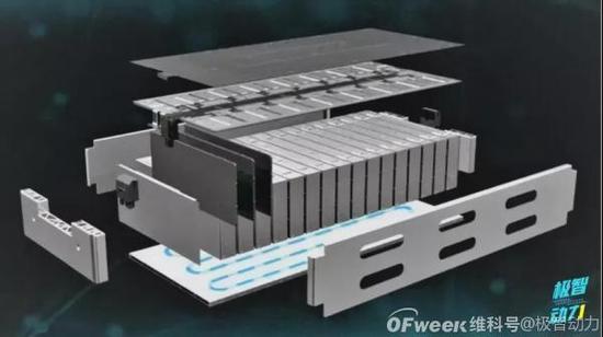

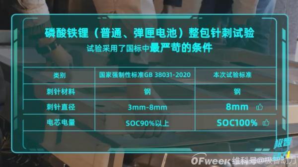

弹匣电池的层层防护,避免了整个电池包热失控的情况通过电芯超高耐热稳定性对电芯热失控的防护,急速降温冷系统与全时电池管理系统对电芯的提升,对被动安全、软件主动防控等方面确保电池系统的安全。换句话说就是围绕对电芯的保护,从而起到电池安全的目的。

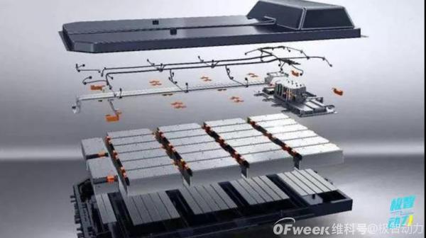

琥珀/云母电池的设计点在于:电池起火是由单个电芯故障造成,如果将该故障的电芯进行“隔离”,就能避免热扩散与热失控,而云母电池中加入了层状Al-Si云母和气凝胶,就会形成云母石一样的堆积层,形成了“安全仓”就算某个电池突然短路,也只会对自己的“单间”造成影响。
长城汽车的大禹电池采用了“控+导”的结合,改变了传统以堵为主的电芯控制技术,在热失控后的气流倒出安全通道后,解决热失控导致的起火与爆炸。从电芯热阻隔、绝热材料对比等方面与排爆流畅、传导传热等方面实现排爆、降温、导热的目的。
