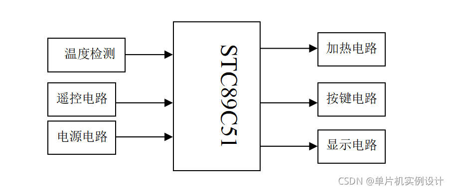

一.硬件方案
本设计主要实现的功能是可以对水位进行设置并加水,先设置好需要加水的水位段数,单片机会根据这个数判断是否需要加水,同时还可以测量并显示水温、设置水温范围,若水温超过或低于所设置的水温范围,则会报警。
主要由51单片机+LCD1602显示屏+按键+继电器+DS18B20温度传感器+蜂鸣器+指示灯+遥控电路灯等组成;如图:
在这里插入图片描述

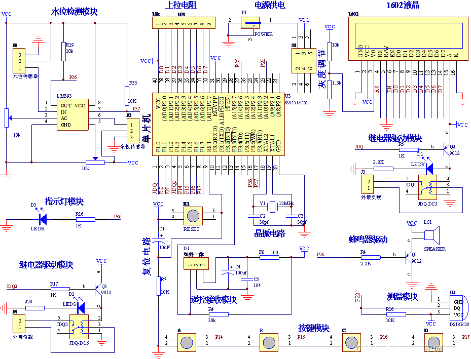

三.设计原理图
(1)原理图主要采用AD软件进行设计,如图:
在这里插入图片描述

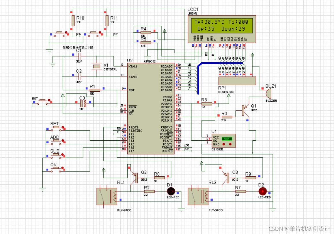

(2)Protues仿真图如下:
在这里插入图片描述

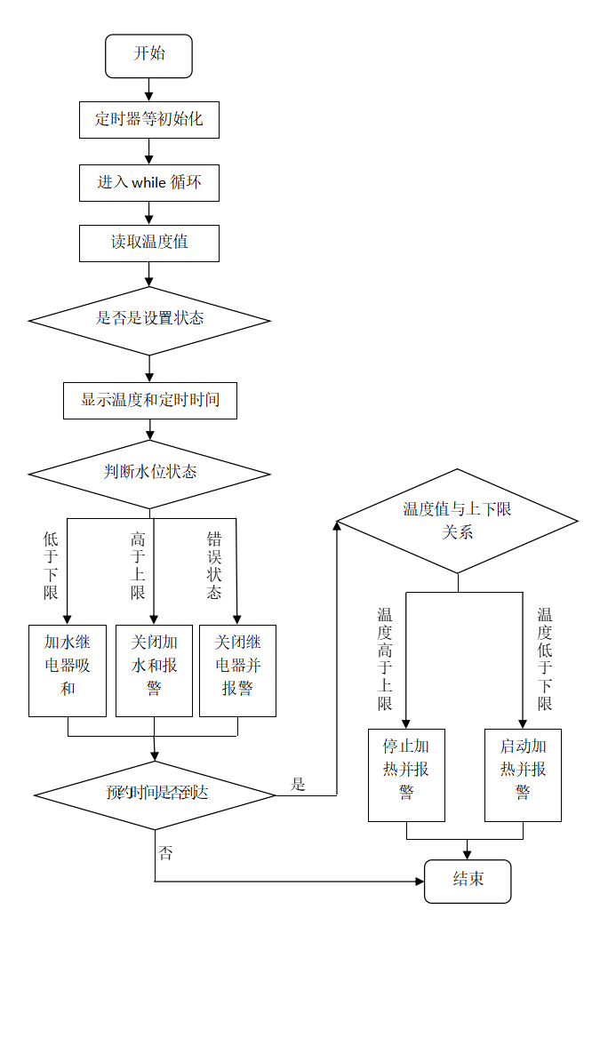

四.软件设计
(1)程序流程图
在这里插入图片描述
