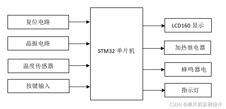

一.硬件方案
本设计主要以51单片机系统进行温度采集与控制;温度信号由数字温度传感器DS18B20采集,主控器主动获取传感器温度值,通过PID算法,与设置温度进行计算,输出继电器的控制状态,并在LCD显示屏进行显示。
主要由51单片机+最小系统+LCD1602液晶显示模块+DS18B20温度传感器+继电器电路+蜂鸣器模块+LED指示灯模块+按键模块;如图:
在这里插入图片描述

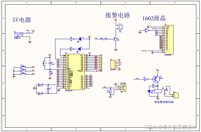

三.设计原理图
(1)原理图主要采用AD软件进行设计,如图:
在这里插入图片描述

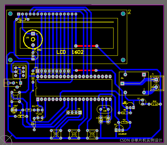

(2)PCB图如下:
在这里插入图片描述
