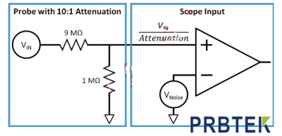

探头的衰减因数(即1X、10X、100X)是探头使示波器输入信号幅度降低的量。1X探头没有降低或衰减输入信号,而10X探头则会在示波器输入上把输入信号降低到信号幅度的1/10。如图3所示,输入电压到达示波器输入,除以探头的衰减因数,表示为VIN除以衰减。
图3:输入信号、探头衰减和随机噪声
探头衰减扩大了示波器的测量范围,可以测量更大幅度的信号。但是,在测量低压信号时,探头使信号衰减,然后示波器放大信号,导致信噪比下降。信噪比公式(SNR)为:
其中,Attenuation为探头的衰减因数;VNoise一般用示波器产品技术资料中的随机噪声表示。
将此处和以下两式中的“SRN”改为“SNR”
为使用公式1,必须确定VIN和VNoise。例如,如果在低压测量中为VIN分配的值为10mV,那么示波器的设置为1mV/格,而不管探头衰减是多少;又例如,示波器的随机噪声指标为150uV+8%的“V/格”设置,在1mV/格设置下,VNoise为230uV。使用这些VIN、VNoise和探头衰减值,可计算出10X探头和2X探头的SNR:
使用10X探头计算SNR:
使用2X探头计算SNR:
在10mV测量中,2X探头的信噪比为21.7:1;10X探头的信噪比为4.3:1。很明显,衰减较低的探头提高了测量系统的信噪比,因此,这种探头更适合进行低压测量。

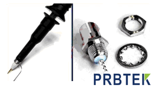

改善振铃频率的一个简单的解决方案是使用一条较短的地线,如短接地弹簧。图4左侧显示了采用短接地弹簧的探头图片。通过使用短接地弹簧,电感降低,C值下降,便能把电感振铃推过关心的频率范围。
电感量最低、同时又能获得安全接地连接的接地解决方案,是安装在探头尖端机箱上的测试插座(泰克部件编号131-4210-00),如图4右侧所示。插座可以插入用户的测试电路板中,把地线长度缩短到接近于零。
地线还可以作为衰减器或环路,引起电容和磁性耦合效应。缩短地线长度还有一个好处,就是减少受到变压器和开关器件附近的放射性辐射。如果要求较长的地线,那么用户应注意,不要把地线放在变压器或者开关器件附近。
