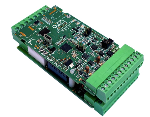

image.png?imageView2/2/w/550
Iono工业I/O模块。图片由SferaLabs提供

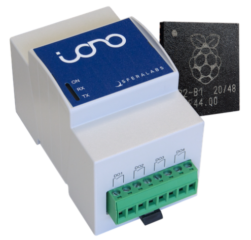

今天,SferaLabs发布了其全新的IonoRP,这是业界首款基于RP2040的工业I/O模块。
IonoRP围绕RP2040构建。图片由SferaLabs提供
SferaLabs的新模块是一个相对标准的I/O模块,正如Arcidiaco所说,“对于不同环境中的自动化、控制和传感器接口非常有用”。
Iono使用12至24V电源运行,为用户提供四个功率继电器输出、四个多模式(数字或模拟)输入、两个专用数字输入、一个模拟输出和16MB嵌入式存储器。
该设备包括三个可选的硬件功能:实时时钟(包括板载锂/二氧化锰备用电池)、安全元件芯片和振动传感器模块。
通讯方面,该模块采用标准RS-485接口连接RP2040串口线,还集成了方便的USB编程/调试端口。借助RP2040,SferaLabs已经能够为“显然只是一个简单I/O模块的产品上增加丰富的应用程序”。
然而,Iono的真正卖点是利用RaspberryPi产品带来的可编程性和可用性。Arcidiaco解释说:“我们的客户可以利用他们对RaspberryPi的知识和熟悉程度。”
