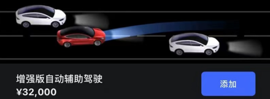

特别是自动泊车,前几天我在朋友圈发的那张截图,特斯拉的adas软件升级包,32000,还不包括自动泊车功能。

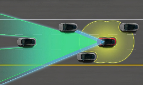

比如自动泊车,比如车辆行驶过程中的横向距离感测,这也是超声波在高级驾驶辅助adas最典型的应用。自动泊车系统,一般配置有12个超声波雷达,包括8个安装于汽车前后的,UPA超声波雷达,和4个安装于汽车两侧的,APA超声波雷达。
UPA超声波雷达,Ultrasonic Parking Assistant,频率较高, 58kHz,精度高,感测距离较短。APA超声波雷达,Automatic Parking Assistant,频率较低,40kHz,精度一般,但感测距离较长,一般超过三米。所以自动泊车的过程,就是汽车低速巡航时,使用超声波雷达感知周围环境,寻找空车位,并将汽车自动泊入车位。另外横向感测的应用,主要用于车辆行驶过程中,提醒平行车道中车辆的距离。
