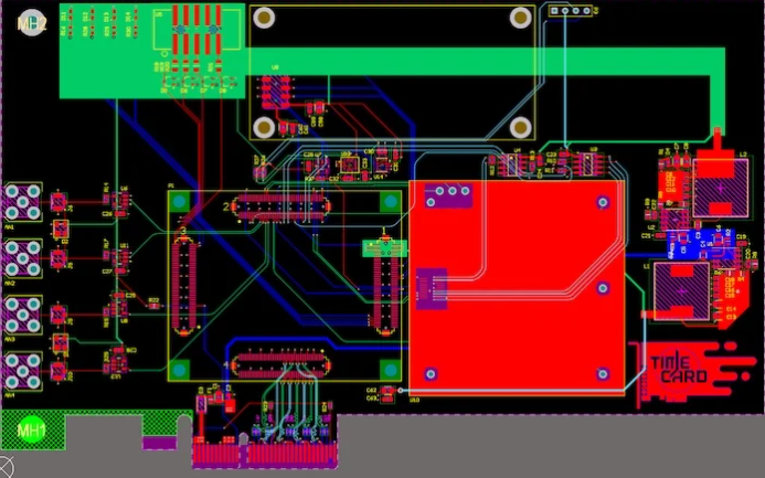

构成时间设备项目界面部分的时间卡本身是在 Altium Designer 中构建的。它不是高密度设计。然而,由于该设计旨在连接相对高频的 GNSS 系统,信号完整性和 EMC 数据将是 GIT 文件的一个受欢迎的补充。
PCB 是一块 62 mil厚的六层板,在第二层和第五层使用两个接地参考平面。第三层和第四层正交布线,以避免宽边耦合的显着影响。
image.png?imageView2/2/w/550
Time card PCB 布局(禁用参考平面)详细说明了布局设计和密度。来自 Facebook 设计文件的图片

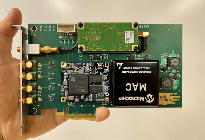

Time Appliance 使用三个主要硬件组件构建:
GNSS 计时源(u-blox 的 RCB-F9T 板)
小型化铷原子钟(Microchip 的 MAC-SA5X)
系统级模块 FPGA(Alinx 的 Artix-7 AC7100B SoM)
Time Card原型,图片由 Facebook 提供

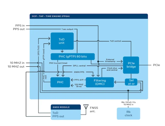

FPGA 系统从 GNSS 接收两个主要信号:每秒脉冲 (PPS) 参考信号和时间 (ToD) 信号。该系统由铷振荡器或外部 10 MHz 提供时钟。
在对两个同步信号进行滤波和处理后,得到的参考信号输出到 PCI 桥接器到 x86 系统网络接口卡(NIC)。
Time Appliance FPGA 的高级框图。图片由 Facebook 提供

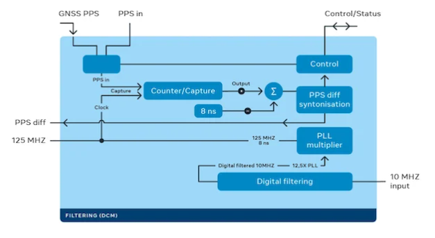

深入挖掘 FPGA 子系统,Facebook 概述了 GNSS 输入信号的过滤 (DCM)。
FPGA 数字滤波子系统。图片由 Facebook 提供
最终馈入 ToD 单元,这些过滤后的信号代表 8 纳秒数字值的累积增量。目的是使用 GNSS 信号对增量数字计数进行快照,以实现理想的 1 秒 PPS。
该系统内置冗余,允许 MAC 在没有 GNSS 信号的情况下接管一段时间;具体而言,增量数字计数应在 24 小时内保持在 1 微秒内,以实现定义的时间损失精度。
