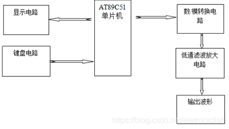

一.硬件方案
此函数信号发生器是基于单片机AT89C51设计而成的,能够产生频率范围在0Hz—535Hz的锯齿波、正弦波、三角波、矩形波四种波形,并且能够通过液晶屏1602显示各自的波形类型以及频率数值。
主要由51单片机+最小系统+DA0832模数转换模块+运放模块+LED指示灯+按键模块;如图:
在这里插入图片描述

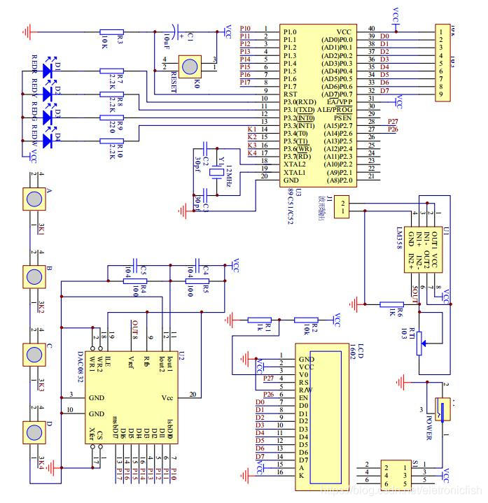

三.设计原理图
(1)原理图主要采用AD软件进行设计,如图:
在这里插入图片描述

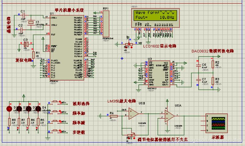

(2)Protues仿真图如下:

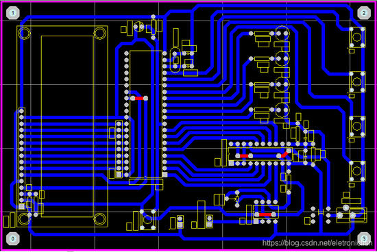

(3)PCB仿真图如下:

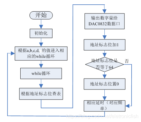

四.软件设计
(1)程序流程图
(2)主程序源码
