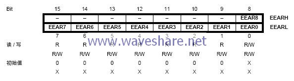

EEPROM 地址寄存器- EEARH和EEARL
· Bits 15..9 – Res: 保留
保留位,读操作返回值为零。
· Bits 8..0 – EEAR8..0: EEPROM 地址
EEPROM地址寄存器– EEARH和EEARL指定了512字节的EEPROM空间。EEPROM地址是线性的,从0 到511。EEAR 的初始值没有定义。在访问EEPROM 之前必须为其赋予正确的数据。
