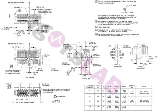

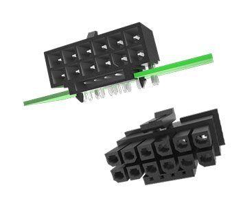

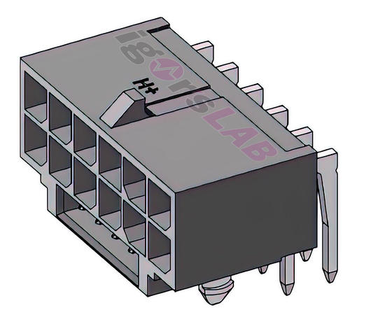

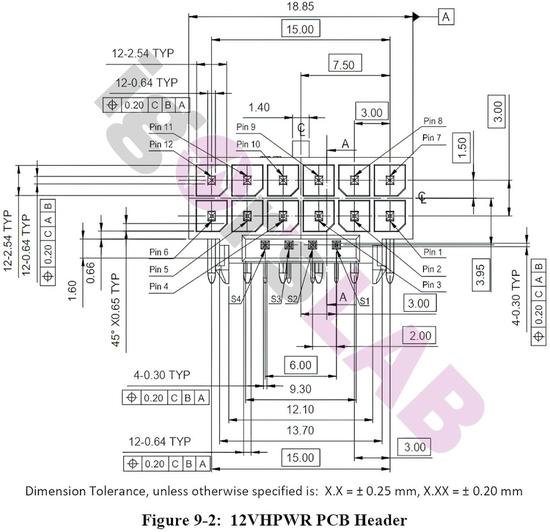

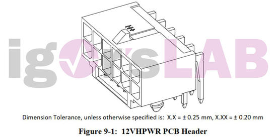

在上周,有消息指英伟达明年初推出的GeForce RTX 3090 Ti将采用GA102-350核心,拥有完整的规格,也就是10752个流处理器,配备24GB的GDDR6X显存,速率达到了更高的21 Gbps,采用新款2GB模块替代现有的1GB模块。更让人印象深刻的是高达450W,为此很可能会采用新的16Pin外接电源接口,取代之前的12Pin接口。
近日,Igor'sLAB得到了新款供电接口的设计信息,确认将会有新标准,可能会适用于2022年所有新显卡。
这款16Pin外接电源接口共有16个通道,包括12个用于供电和4个用于通信,不过这并不是Micro-Fit Molex的标准,而且全新的设计,名为PCI-SIG 12VHPWR H+。其标准定义里,比现有外接电源接口更小的间距,从4.2毫米变成3毫米,整个接口的宽度为18.85毫米。虽然体积算不上小,但仍比双8Pin或三个8Pin的配置小,这将简化电路和PCB的设计,节省更多的空间。
目前已经有相关制造商列出了这款16Pin外接电源接口的规格信息,比如Amphenol。根据介绍,每个引脚电流最高为9.2A,意味着总电流达到了55.2A,理论最大功率达到662W,但规范里限制为600W。至于4个用于通信的通道具体用途仍不清楚,不知道是否是必要的配备。
据了解,第一款采用16Pin外接电源接口的显卡将是英伟达GeForce RTX 3090 Ti,暂时还没有其他显卡采用的消息。这很可能意味着,英伟达在GeForce RTX 30系列上使用的12Pin外接电源接口将会被淘汰。
具体详细规格见下图:
