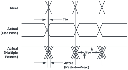

抖动可以量化为时间间隔误差;即信号跃迁的预期到达时间和实际到达时间之间的差值。在通信链路中,有多种因素会导致抖动。基本上,每种导致抖动的因素都可以描述为是随机或确定性的。随机抖动可以通过高斯分布描述,一般源于半导体内部的热噪声和宽带散射噪声。确定性抖动则来自通信系统内部;例如,占空比失真、串扰、周期性外部噪声源或码间干扰。对于使用RS-485标准的通信系统,数据速率低于100 MHz,确定性抖动更明显。

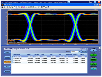

峰峰值抖动是衡量确定性来源产生的系统抖动总体性能的有用指标。其可以在时域中测量,具体是通过在同一显示屏上叠加大量信号跃迁(一般被称为眼图)。使用无限持续的示波器显示屏或者使用示波器的内置抖动分解软件来实现,如图2所示。2,如图2所示。2
 image.png?imageView2/2/w/550
图2.时间间隔误差、抖动和眼图
重叠跃迁的宽度为峰峰抖动,中间的空白区域称为眼。这个眼是接收节点在RS-485长电缆的远端可以采样的区域。眼宽越大,接收节点可以采样的窗口越宽,且可以降低错误接收位的风险。可用眼主要受来自RS-485驱动器和接收器,以及互联电缆的确定性抖动影响。

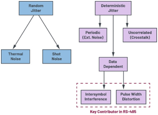

图3.RS-485通信网络中造成抖动的主要因素
图3显示通信网络中造成抖动的各种来源。在基于RS-485的通信系统中,影响时序性能的两大因素是收发器脉冲偏斜和码间干扰。脉冲偏斜也称为脉冲宽度失真或占空比失真,是收发器在发射和接收节点产生的一种确定性抖动。脉冲偏斜定义为信号上升沿和下降沿之间的传输延迟差值。在差分通信中,这种偏斜会产生不对称交越点,并且发送0s和1s的持续时间不匹配。在时钟分配系统中,过度的脉冲偏斜表现为发射时钟的占空比失真。在数据分配系统中,这种不对称会增加眼图中显示的峰峰抖动。在这两种情况下,过度的脉冲偏斜会对通过RS-485传输的信号产生不利影响,且会降低可用的采样窗口和整个系统的性能。
当信号沿的到达时间受到处理该信号沿的数据模式影响时,会发生码间干扰(ISI)。对于采用长电缆互联的应用,码间干扰效应变得越来越明显,使其成为影响RS-485网络的关键因素。更长的互联会产生RC时间常数,其中电缆电容在单个位周期结束时没有充满电。在发射数据只由时钟组成的应用中,不存在这种码间干扰。码间干扰也可能由电缆传输线上的阻抗不匹配(因为短截线或终端电阻使用不当)引起。具备高输出驱动能力的RS-485收发器一般可以帮助最大限度降低码间干扰效应,因为它们对RS-485电缆负载电容充电时所需的时间更短。

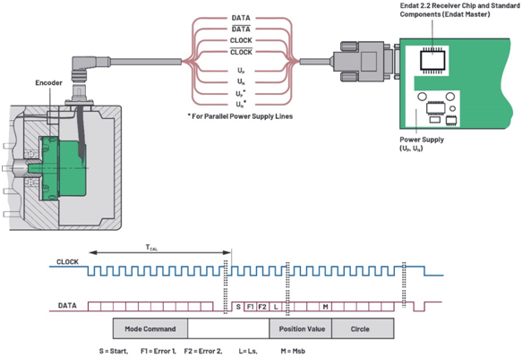

这种时序性能使ADM3065E成为电机控制编码器通信接口的理想选择。对于使用EnDat 2.2编码器协议传输的每个数据包,数据传输都与时钟下降沿同步。图7显示,对绝对位置(TCAL)进行初始计算后,起始位开始将数据从编码器传输回主控制器。随后的错误位(F1,F2)表明了当编码器引起的故障错误的具体位置。。然后,编码器发送一个绝对位置值,以LS开头,后接数据。时钟和数据信号的完整性对于通过长电缆能否成功发送定位和错误信号至关重要,EnDat 2.2指定最大抖动为10%。这是EnDat 2.2指定采用20米电缆、16 MHz时钟速率时的最高抖动要求。图4显示,ADM3065E能够满足此要求,时钟抖动仅5%,图6显示ADM3065E能够满足数据传输抖动要求,但标准RS-485收发器不能满足。
ADI公司对ADM3065E收发器出色的电缆时序性能进行表征,确保系统设计人员掌握必要的信息,以便成功开发符合EnDat 2.2规格要求的设计。
图7.时钟/数据同步的EnDat 2.2物理层和协议(基于EnDat 2.2图表实施调整)

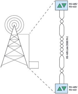

RS-485信号采用平衡差分式传输,本身就具有一定的抗干扰能力。系统噪声均等地耦合到RS-485双绞线电缆中的每条导线。双绞线使产生的噪声电流沿相反方向流动,与RS-485总线耦合的电磁场相互抵消。这降低了系统的电磁敏感性。此外,ADM3065E增强的2.1 V驱动强度支持在通信中实现更高的信噪比(SNR)。在长电缆传输中,例如地面和无线基站天线之间的距离长达几百米,具备增强的SNR性能和出色的信号完整性可以确保对天线实施准确、可靠的倾斜/位置控制。
图10.无线基础设施的电缆长度可能超过几百米

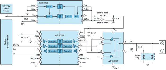

如图1所示,RS-485收发器需要EMC保护,它通过相邻的连接器和电缆直接与外界连接。例如,编码器到电机驱动器的裸露RS-485连接器和线缆上的ESD是一个常见系统危险因素。与变速电力驱动系统的EMC抗扰度要求相关的系统级IEC 61800-3标准,要求最低±4 kV(接触)/±8 kV(空气)的IEC 61000-4-2 ESD保护。ADM3065E超过了这一要求,提供±12 kV(接触)/±12 kV(空气)的IEC 61000-4-2 ESD保护。
图11.具有ESD、EFT和浪涌保护功能的完整25 Mbps信号和功率隔离RS-485解决方案
对于无线基础设施应用,需要增强的EMC保护来防止遭受雷击损坏。在ADM3065E输入中添加1个SM712 TVS和2个10 Ω协调电阻可以增强EMC保护,提供最高±30 kV 61000-4-2 ESD保护和±1 kV IEC 61000-4-5浪涌保护。
为了提高电气要求严苛的电机控制、过程自动化和无线基础设施等应用中的抗扰度,可以添加电气隔离装置。利用ADI公司的iCoupler®和isoPower®技术,可以向ADM3065E中增添兼具增强型绝缘和5 kV rms瞬态电压的电流隔离。ADuM231D 提供三个5 kV rms信号隔离通道,具有精密时序性能,可以在高达25 Mbps速度下可靠运行。ADuM6028 隔离式DC-DC转换器可提供所需的隔离电源,耐受额定值为5 kV rms。使用两个铁氧体磁珠可以轻松满足EMC相关标准要求,例如EN 55022 Class B/CISPR 22,从而可实现6 mm × 7.5 mm紧凑型隔离式DC-DC解决方案。
