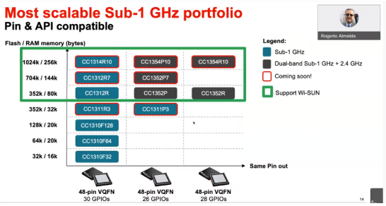

针对Wi-Sun应用,TI推出了一系列成本优化的产品组合,引脚兼容,待机电流仅为0.85μA,并且集成了功率放大器,实现20dBm的性能,相比较FSK标准的14 dBm要求,可进一步降低射频功耗。
Rogerio表示,在FAN 1.1版本中,新增了休眠功能,对于不需要路由负担的终端节点来说可将功耗进一步降低。同时,增加了额外的频段以及对OFDM的支持,相比FKS调制而言,最高传输速率可到2.4 Mbps或以上。
值得一提的是,TI除了Wi-Sun强制认证的PHY标准之外,也支持额外的私有协议模式,实现更高的传输要求。并且符合包括美国、欧洲、巴西、日本、印度等不同国家的标准。
image.png?imageView2/2/w/550
在谈到与竞争对手的差别时,Rogerio特别强调了TI的无门槛支持服务,无需购买任何开发套件,便可以获取针对Wi-Sun的所有资料库,此外TI也提供了多种开发板应对不同节点或边缘路由服务器的开发。
针对Wi-Sun,TI的产品组合包括MCU、网络处理器、计量芯片、AM64x MPU、以及集成MCU、射频、传感控制在内的SoC,可以满足包括节点路由与边缘路由等不同场景应用需求。
如图所示,值得一提的是TI不止提供SUB-1GHz,还提供支持2.4GHz蓝牙的双频SoC,从而满足客户灵活的应用场景。
Rogerio也强调TI不只是芯片与协议的支持,还提供诸多软件,并且在Sub-1GHz长距离传输技术中还支持包括mioty,M-BUS,Sidewalk等诸多标准,从而满足物联网Sub-1GHz传输的不同需求。
