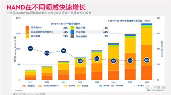

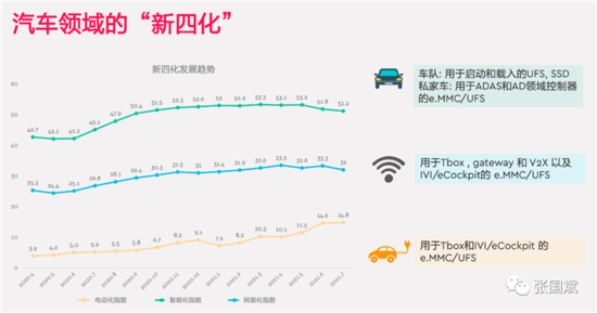

他指出全球知名第三方机构Yole的报告显示,对于NAND需求量比较巨大的主要还是企业级SSD、消费类SSD。蓝色部分的汽车存储从2021年左右几乎看不到的比例到2026年有一定的比例,虽然占比依然不大,但是从复合增长率来看,汽车领域比其他领域增长得更快速。“在2021年,单个手机平均存储容量可以达到105GB,汽车领域实际仅有34GB。然而到了2026年,单车的存储容量达到483GB,而手机只有350GB左右。从数据对比上来看,未来汽车领域的存储会有很大的增长空间,那是什么引领了车载存储的增长态势?”他进一步指出,“就是汽车的‘新四化’,在乘联会定期更新的CASE指数中,由于共享化的数据比较少,只列出网联化、智能化、电动化的数据。从图中可以看到,今年7月份,智能化指数达到51.2%,意味着当月新发车型当中,有一半以上的车型包含L1及以上的自动驾驶的功能。同时,网联化指数达到32%,电动化指数达到14.8%。从比例来看,智能化现在的指数最高,但是依然有很大的增长空间。”
四大痛点困扰汽车存储,西部数据持详解应对之道
那 “新四化”能给汽车存储带来什么改变?“首先看看智能化,目前很多新车当中包含360环视、自动驾驶、车道偏移、跟车等新的ADAS功能,这些ADAS的功能会需要西部数据主流的8GB e.MMC的存储支持。另外,在上海或者在北京等一些大城市可以看到自动驾驶出租车,自动驾驶出租车单车容量可以达到4TB,和目前平均容量来比有较大的增幅。要注意这些存储产品在汽车内的应用是之前没有的,这个也是智能化给汽车领域带来新的改变。”他指出,“再来看一下网联化和电动化,这也是相辅相成的过程。我们Tbox的前装率之前不是很高,基于电动化以后,电动车Tbox必须强制安装,所以电动化的普及使Tbox在汽车领域前装率得到较高增强。Tbox目前会采用8GB e.MMC,电动化和网联化还催生了IVI,就是娱乐导航系统。娱乐导航系统本身在汽车领域是100%前装率,由于功能单一,对于存储需求并没有很高,主要集中在32G以下。随着电动化、网联化,大家对乘驾体验要求越来越高,也从IVI升级到智能座舱,智能座舱对于内存的需求也从32G以下变成了64G以上。所以可以看到,整个新四化对于车载存储需求,不论在数量上还是在容量上都有一个较大的促进作用。”

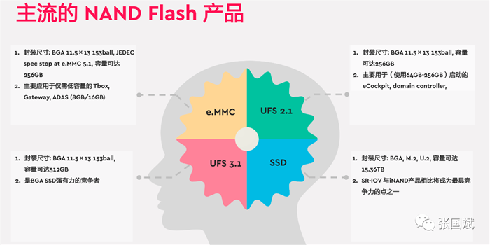

据他介绍,目前西部数据提供的汽车存储产品有分两大部分,一部分是e.MMC和UFS,UFS包括UFS2.1、UFS3.1,这三款产品在封装尺寸上是一样的,是11.5×13 153ball。但是e.MMC和UFS不是兼容的,UFS2.1和3.1兼容,但需要在电压方面做兼容设计。目前在汽车前装市场领域,应用最大的也是e.MMC,主要应用在TBox网端和ADAS上,有些中低端IVI也会使用8-32GB的e.MMC。UFS2.1更多使用在座舱领域,容量从64GB到256GB不等。UFS3.1今年年底会上市一款新的UFS3.1协议的产品,容量可以达到512GB。由此可以看到目前e.MMC和UFS容量基本都是在256GB,UFS3.1能够有效弥补e.MMC和UFS在高容量存储方面的劣势。再看一下SSD,目前在前装车载领域基本没有应用SSD,因为目前还没有特别成熟能够适合前装以及封装的SSD,而且其成本也比较大。目前SSD封装尺寸比较多,有M.2、U.2,容量的话单盘最高达到15.36TB,但是如果用在前装车领域,未来还是以512GB或者1TB为主。既然UFS后面容量可以高达512GB,那么在512GB或者1TB节点上,UFS和SSD会有比较正面的冲突,该如何选择?可以看一下列出来的SSD和e.MMC、UFS最主要的区别就是SR-IOV。“刚才讲了,市面上NAND Flash的存储产品基本上不支持物理分区,而SR-IOV是支持物理分区的功能,后期SSD的物理分区可以从8个分区起。所以在容量点上,UFS和SSD是有得一拼,如果需要SR-IOV的物理分区的功能,想必目前还只有SSD会支持这个功能。”他指出,“刚才讲了很多前装领域e.MMC和UFS的应用,那么SSD在整个汽车市场应用情况怎么样?目前SSD主要应用在商用车的自动驾驶,我们也和业内很多自动驾驶的卡车或出租车公司都有接触,目前这两个类型的商用车高阶自动驾驶会广泛使用大容量SSD来做数据存储,但是两者也有一定区分。我们了解到,目前在自动驾驶卡车领域,主要的存储容量需求在1T或者2T以下,而自动驾驶出租车领域的配置是4TB。展望未来,如果商用车在商业化落地以后规模数量上都有较大增长,那么对于SSD在车载领域应用也有巨大的推进作用。”

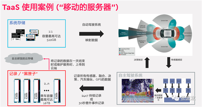

在自动驾驶出租车或者卡车里,存储主要有两个应用区域。第一部分是系统存储,主要做自动驾驶系统存储区域,这块区域容量不会太大,可以用512GB以下存储产品,SSD、e.MMC、UFS都足够支持。但是到了更大数据的记录区,比如记录我们各个传感器数据以及黑匣子数据,对于数据存储需求将是巨大的,如本文开篇所述自动驾驶出租车领域会需要用到4TB UFS、SSD来作为系统存储盘。

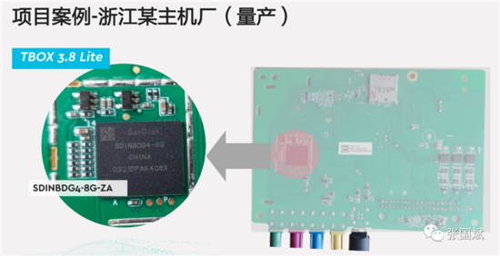

“我们国家可以引领了通信行业的发展,而汽车领域更新得非常快,汽车模块现在已经跟上了5G。西部数据在最近这两代,尤其4G和5G里面都展开了深入广泛的合作。”他指出,“e.MMC的8GB,甚至16GB和32GB,在最新的5G模块里面都会用到。根据合作伙伴的理解,在汽车互联的环境下,他们发现数据的存储要求有FOTA主节点,即对数据的要求;新能源,政府法规的要求,有些数据必须存储下来;测试里程数据,就像刚才额日特讲到的场景数据,这是为将来自动驾驶AI来服务;车身数据,这个需求一直在;高精地图,刚刚也额日特讲到了;最后系统安全,系统双备份策略……这些都围绕怎么把数据存储在存储设备里展开。现在可以看到,每台车大致存储需求量是32GB,往后随着自动驾驶、汽车互联不断深入差不多会增加到400GB、500GB。西部数据的e.MMC、UFS甚至SSD都已经在汽车行业中使用了。这里是我们合作伙伴的产品在车厂的应用,可以看到8GB、16GB的iNAND AT EM122,以及车规级8GB的产品,已经在广泛使用了。”
