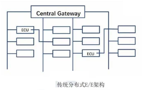

在传统汽车采用的分布式电子电气架构阶段,车辆各功能受不同且单一的电子控制单元控制。随着配置需求与功能实现方式的增加,导致整车中ECU数量激增。面对这种无限制的扩张,分布式E/E架构很难高效地分配和承载数据网络电能、控制器等过多的复杂功能,所以其不再是满足现阶段甚至未来智能化汽车所需要的更高算力与更强通讯能力的可拓展性的架构设计。同时,采用的传统E/E架构不能实现整车OTA在智能化网联化功能软件出现BUG时,通过召回的方式才能最终解决难题,极大地影响了客户体验。

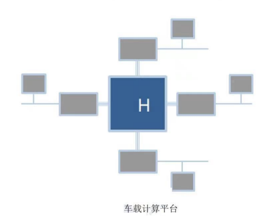

3)  整车集中+区域控制方案:车中只有一个中央计算平台,区域控制器受中央计算平台统一管理。区域控制器以物理区域来定义的控制器,可就近布置线束,减少线束成本。分布式控制器集成,可以减少通信接口;能进一步提升算力利用率减少算力设计总需求;同时数据能够更好的融合,统一交互,实现整车功能协同。在中间发展阶段,可能会出现由多个计算平台如(3个计算平台)向一个中央计算平台过渡的过程。未来云平台会作为中央计算平台的补充,完成部分实时性要求不高的计算。

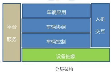

架构升级一个十分重要的目的是能支持软件的升级。要求相应的软件架构能够满足:当前架构软件/固件OTA升级软件架构的实时性操作系统可移植性。为了满足软件架构升级需求,软件架构引入了 SOA架构。在云端中央计算平台和区域控制器采用符合SOA理念的软件架构,如下图所示。
未来E/E架构的发展情况
1)  Vehicle ComputationalLayer整车计算平台层该层具有如下特点:
· 以服务导向
· 功能可迁移性强OEM差异化/品牌印象功能主要体现在该层
· 软件可以灵活的升级/更新,更新周期短、更新频率快
2)Vehicle AbstractionLayer整车抽象层该层具有如下特点:
· 由用于电源和数据分配的区域控制单元组成,分离计算层和嵌入层
· 主要集成了驱动控制软件和简单的应用软件作为嵌入式软件服务的服务代理
3)嵌入层
该层具有如下特点:
· 执行器/传感器特定处理
· 静态/长软件更新周期
为了控制依赖关系并以良好的方式构建软件,应该使用分层架构。如下图所示,将硬件逻辑,例如传感器和执行器逻辑(绿色外设)与应用程序逻辑(蓝色主应用程序)分开,以便能够在中央系统中分配应用程序,同时保持传感器/执行器尽可能具体。

汽车电子电气架构正朝着“为智能化体验服务万问演变。集中式电子电气架构势在必行且需求迫切。在未来集中式E/E架构盛行的时代,将继续以服务为导向,开始跨域融合发展,把更多的功能集成到一个或几个高性能的计算单元,为软件提供高性能实时计算平台。在这样的理念下,催生真正的车载计算平台。
