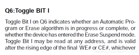

我们通过读数据bit6,如果它不变化了,说明擦除或者写结束了。所以wait_ready()函数这样写。
void wait_ready(unsigned int addr)
unsigned int val;
unsigned int pre;
pre = nor_dat(addr>>1);
val = nor_dat(addr>>1);
while ((val & (1<<6)) != (pre & (1<<6)))
pre = val;

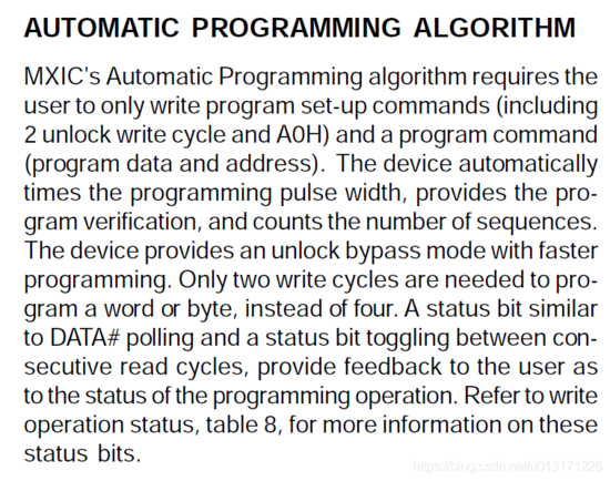

3.写NorFlash
要想写NorFlash,我们首先解锁,然后在地址555H写入A0H命令,然后在某个地址写入某个之即可,这里的数据时16位的。
代码如下:
