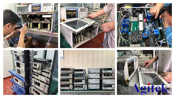

网络分析仪是一种功能强大的测试测量的仪器仪表,只要按照流量正确使用和操作,可以达到极高的精度,它通过使用自身的信号源来进行比对和测量其他电子设备、电子元器件、电子零件、网络接头、电缆线等电气特性和性能参数是否符合标准和要求,能精确地测量入射波、反射波、传输波中的幅度和相位信息,通过比值测量法定量描述被测器件的反射和传输特性。
它的应用十分广泛,在很多行业都不可或缺,尤其在测量无线射频(RF)元件和设备的线性特性方面非常有用。近期,客户的网络分析仪“生病”的还不少,安泰测试维修工程师大致总结了一下,主要是有以下五大故障:
1、电源故障;
2、显示故障;
3、本振故障;
4、信号通路故障;
5、处理器故障等故障均可快速修复。
那么以上故障的表现是什么样的呢?怎么判断呢?
1、电源故障通常表现为:前面板电源指示灯不亮、风扇不转动、仪器无法正常启动或电源电压不稳导致频谱仪不停复位、模拟电压偏低所引起的信号功率低等。
2、显示故障通常表现为:无显示(黑屏)、花屏、显示屏灰白。显示故障可能是显示器本身故障、图形处理板故障或CPU故障所致。
3、本振故障通常表现为:本振失锁、本振功率低导致的信号插损大和本振频谱纯度差。
4、信号通路故障通常表现为:输入接头故障、信号电缆故障、衰减器故障、预选器故障、变频器故障、中频放大/滤波故障、数据采集与处理故障。
5、处理器故障通常表现为:处理器硬件和程序故障,由于处理器硬件的高可靠性,大多数情况下处理器故障都是程序(软件)故障。
