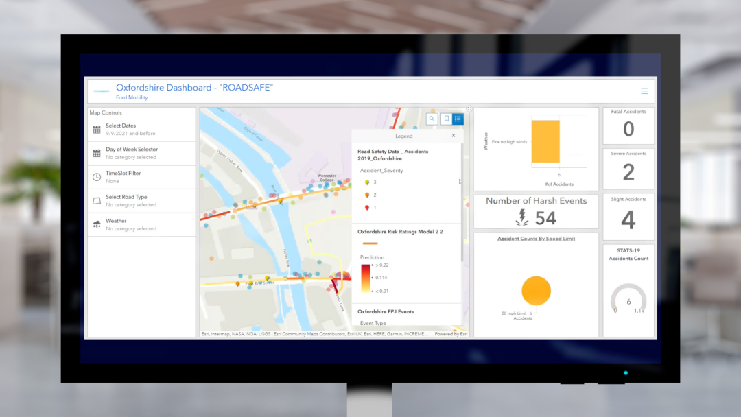

近日,欧洲福特(以下简称为福特)对外发布了“ROADSAFE”技术方案(以下翻译为“道路安全”技术)。该技术方案可以预先提醒驾驶员注意高拥堵及事故多发路段位置,另外离线模式下也可以为地方交通部门提供数据和分析结果,以支持道路和基础设施不断改进。
“道路安全”数字工具是福特经过四年研究得到的成果。该项目为期20个月,是一个政府资助项目,由牛津郡议会、拉夫伯勒大学和人工智能传感器专家Vivacity实验室共同开展研究。
福特的“道路安全”技术使用新研发的智能算法处理来自智能网联车辆、路测感知设备和事故报告等多源的匿名数据,以确定哪里发生交通事故的可能性更高。然后,这些信息将被显示在地图上,用于识别风险等级。结合GPS定位系统,当驾驶员驶入这些事故多发区域时,系统可以给出警告信息。该数字工具旨在通过利用数据和复杂算法帮助改善道路通行安全。目前该技术正在英国牛津郡和伦敦的200多辆汽车上进行测试。
细节
福特汽车公司City Insights项目负责人Jon Scott表示:“每个城市都有发生事故的可能性相对更高的地区,无论是由于路标位置不佳、道路破损而未及时修复,还是交通流量过于饱和的交叉路口。现在,福特可以精确定位这些位置,以便驾驶员可以提前注意到这些特殊路段,同时地方交通部门也可以利用这些数据及分析结果,对道路和基础设施改进提供帮助。
该研究首先对大伦敦地区收集到的数据进行分析,辨别出存在道路安全隐患的热点路段,并分析得到可能的原因和解决措施。在过去的15个月里,这项研究扩展到了牛津郡。在伦敦和牛津郡超过200多辆客车和商用车自愿加入该项目,提供车辆方面的行驶数据。基于上述所有数据,团队制作出了“路段风险评级热图”(“Road Segment Risk Rating Heat Map”),该热图确定了存在安全隐患的重点路段。
该热点地图集成了多层次的内容,包括历史交通事故数据,和一种“道路风险预测”评级算法。该算法需要一系列的道路分段数据作为输入,然后使用高级数据分析技术得到风险预测结果。“路段风险预测”评级系统( “Road Segment Risk Prediction” ) 使用不同颜色表示某一位置发生事故的概率,其中红色的风险级别最高,黄色的风险级别最低。
