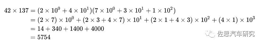

所谓AI芯片,神经网络加速器是其必不可少的一部分,目前所有的神经网络算法在硬件层面最消耗计算资源的就是乘和累加运算,即卷积,分解到硬件就是MAC(Multiply Accumulate)单元。通过这个下面公式可以说明MAC运算指令和 AI 算力之间的关系。
上面就是一个卷积,第二个等号右边每个括号里的系数构成的序列 (14,34,14,4),实际上就是序列 (2,4) 和 (7,3,1) 的卷积。所谓AI算力就是每秒执行多少万亿次指令,这些指令通常就是MAC运算的指令。

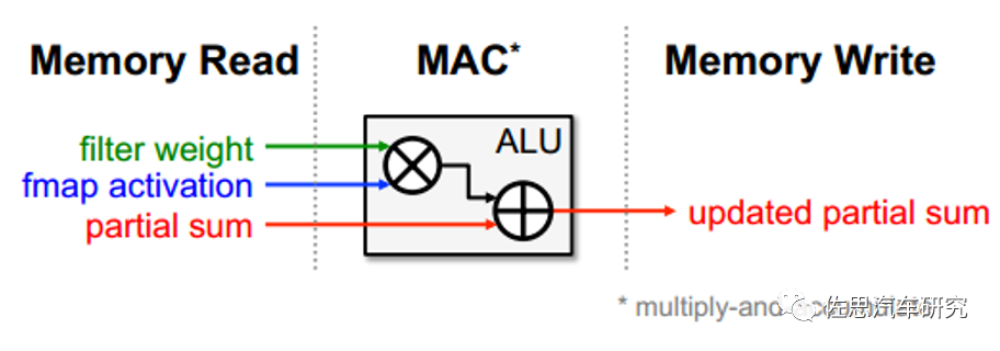

AI芯片的核心就是MAC运算单元,流程就是从内存中读取训练好的模型的滤波权重值和输入数据,两者相乘,然后重复这个流程并将乘积累加,再写入内存。

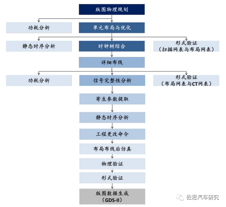

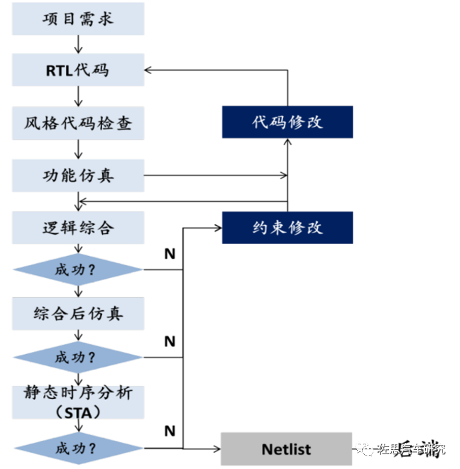

设计一款数字芯片,流程基本上是确定市场定位、确定性能与功能目标即设计规格参数、架构与算法设计、任务划分、购买IP、RTL编码与功能验证即RTL仿真、综合门级仿真、静态时序分析与仿真。这是前端工序,后端是RTL转门级网表文件、数据导入、布局规划、单元布局、时钟综合树、布线、物理验证、版图文件即GDSII交付晶圆代工厂。
图1 芯片设计前端流程
图2 芯片设计后端流程
也可以分为三级:
第一级行为级(Behavior Level):通过行为级算法描述数字系统。也就是逻辑构思,人脑的思维流程。这一阶段主要工具为C/C++/Matlab,熟悉这些工具的人很多,很好找。
第二级寄存器传输级(Register Transfer Level):在寄存器传输级,通过寄存器之间的数据传输进行电路功能设计,例如有限状态机。工具是VHDL/Verilog/System Verilog,熟悉这些工具的人很少,这要求既要懂上层的逻辑结构,也要懂下层的电路实现。
第三级门级(Gate level):数字系统按门级(AND,OR,NOT,NAND等等…)描述。通常不会进行门级设计,门级网表一般是通过逻辑综合的输出。RTL可以用Verilog或VHDL描述。实际上还有更细分的系统级(System Level)或功能模块级(Functional Model Level)。

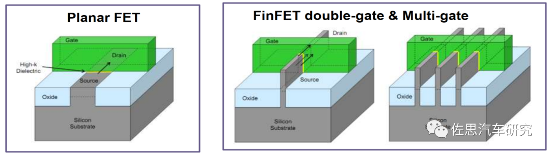

工艺进入到16nm/14nm的时候,晶体管结构从2D变为3D FinFET能够带来更好的leakage current控制和更好的性能,成为先进工艺节点必选的晶体管结构。
图 6 16nm/14nm芯片晶体管结构变化

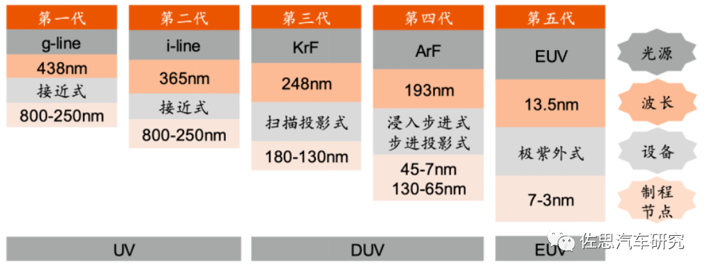

而目前最先进的量产工艺主要是7nm/5nm,更小的pitch让EUV技术越来越成为主流TSMC从N7+开始采用EUV,最初的7nm工艺(N7/N7P)仍然采用DUV,三星则是在其第一代7nm工艺上就采用了EUV技术。
图 7 不同代芯片工艺技术变化

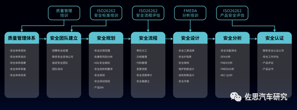

除上述这些以外,还需要满足质量管理标准,可靠性标准,功能安全标准,环保标准等等。作为车规级芯片,要求其具备安全架构及安全流程的完整设计和相应的安全认证。
图 9 黑芝麻智能车规级芯片安全架构
 图 10 黑芝麻智能车规级芯片安全流程

以黑芝麻智能芯片A1000为例,同时遵循ISO-26262 安全标准设计,设计人员通过ISO-26262安全设计生产培训。专门的服务器,用于存储设计文档及过程数据,所有流程可追溯。
