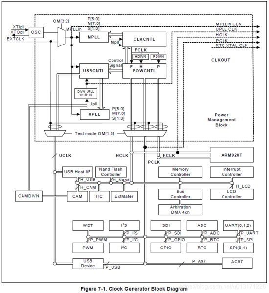

1.S3C2440的时钟体系

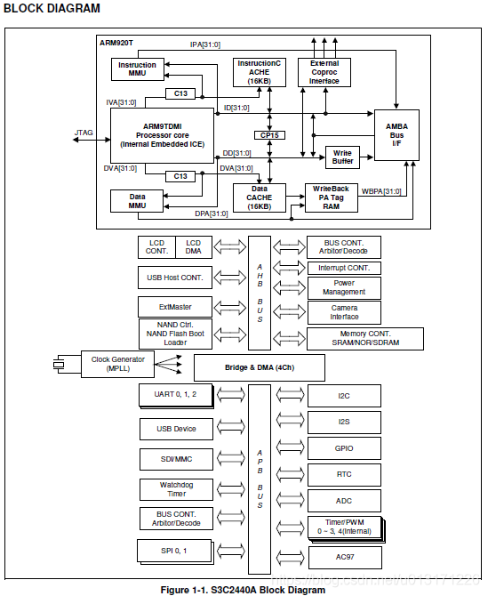

1.1.S3C2440结构框图
从上面的结构图可以看出,S3C2440主要分为CPU,高速总线,低速总线。其中
CPU工作与FCLK
AHB总线工作于HCLK,AHB(Advance High performance Bus)总线主要用于高性能模块。
慢速外设工作于PCLK,APB(Advance Peripheral Bus)总线主要用于低贷款的周边外设之间的连接。
我们的S3C2440硬件电路板上,时钟源是一个12M的晶振,我们用PLL锁相环可以得到上面的三种频率。

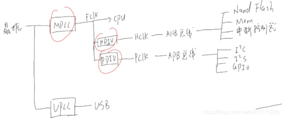

1.2 S3C2440时钟树
从上图的左上角可以看出,时钟源有两个选择,可以是晶振,也可以是直接从EXTCLK管脚输入的时钟。具体选择什么时钟源由后面的OM进行选择,我们的电路图中OM的两个管脚都是接地低电平的,因此使用晶振作为时钟源。
然后往后有两个PLL,MPLL和UPLL,分别是MAIN  PLL和USB PLL.
晶振经过MPLL,得到FCLK提供给CPU,然后FCLK经过HDIV分频可以得到HCLK提供给AHB总线,经过PDIV得到PCLK提供给APB总线。
晶振经过UPLL然后给USB提供时钟。

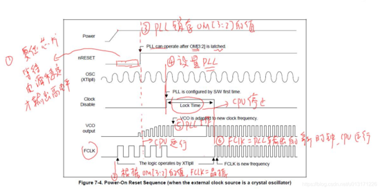

1.3 S3C2440上电顺序

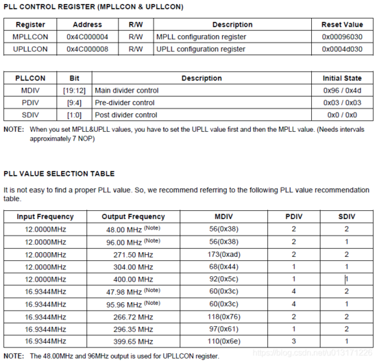

2.寄存器配置

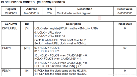

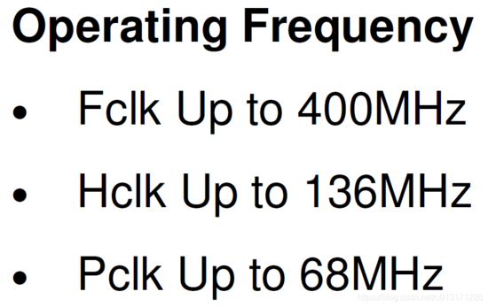

下面我们编程来配置S3C2440的时钟,我们配置FCLK=400M,HCLK=100M, PCLK=50M。我们需要设置MPLLCON寄存器让FCLK=400M.然后设置CLKDIVN让HCLK=FCLK/4, PCLK=FCLK/8.
2.1CLKDIVN寄存器
我们把CLKDIVN[2:1]的HDIVN设置为10,然后CLKDIVN[0]的PDIVN设置为1.
2.2MPLLCON寄存器
我们通过设置MDIV=92,PDIV=1,SDIV=1就可以设置FCLK=400M.
2.3设置CPU为异步模式

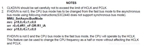

另外,芯片手册里面有一个注意事项,如果我们的HDIVN不是零的话,CPU总线必须设置为异步模式,否则CPU会使用HCLK而不是FCLK.所以我们要设置CPU为异步模式。

/* 设置MPLLCON(0x4C000004) = (92<<12)|(1<<4)|(1<<0)
*  m = MDIV+8 = 92+8=100
*  p = PDIV+2 = 1+2 = 3
*  s = SDIV = 1
*  FCLK = 2*m*Fin/(p*2^s) = 2*100*12/(3*2^1)=400M
ldr r0, =0x4C000004
ldr r1, =(92<<12)|(1<<4)|(1<<0)
str r1, [r0]
