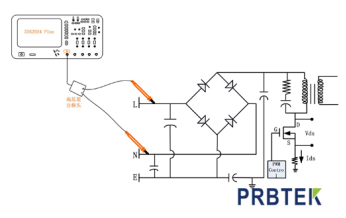

一、测量高压电源的方法
浮地测量法:这是一种既不安全又不准确的方法,因为浮地后示波器与大地的寄生电容会使信号发生振铃现象,导致信号失真。
图1 浮地测量

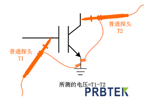

AB伪差分法:使用两个普通无源探头分别测量两端的电压,之后两者相减得到两点的信号差。这种方法安全但是不准确,因为这种方法的共模抑制比会很差,导致测量不准确。
图2 AB伪差分法
高压差分探头测量法:这是一种既安全又准确的方法。
当测量高压信号时,高压差分探头具有一定的隔离作用,可直接测量高压信号,如测量电网的输入,无需隔离被测电路或示波器,如下图3所示,若换成普通无源探头是十分危险的。
当测量差分信号时,建议使用高压差分探头,因为差分信号是不共地的,比如CAN信号,而若使用两个普通的探头会发生短路现象。
图3 高压差分探头测量法

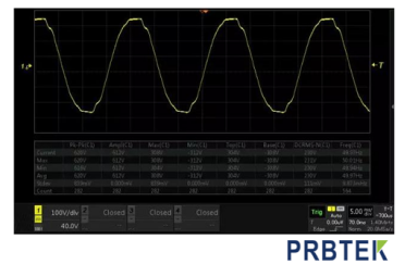

在示波器中调节时,尽量设置合适的示波器垂直灵敏度,使波形尽量占据屏幕6格左右,但是不要超出屏幕范围。因为波形垂直档位越小,ADC的测量精度越高,测量越准确,如图7所示。
图7 电源信号垂直档位调节

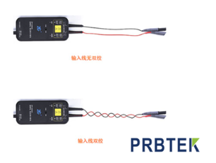

测量时尽量使用输入线双绞的方式进行测量,如下图8所示。使用双绞方式可以减少环路面积,降低空间磁场的拾取,从而减少噪声的干扰,提高测量的准确性。特别是在电磁辐射比较强的环境下,使用双绞线可以有效的减少噪声的干扰。

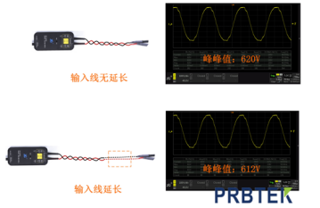

尽量不要使用延长线。延长线使输入电容增大,产生信号反射,会降低探头带宽,使无法测量高频信号。在测量频率超过10MHz时不建议使用延长线,如果必须额外加长输入线,要保证两根延长线要延长相同的长度且测量输入的信号频率不得超过10MHz。
图9 使用延长线与不使用延长线测量对比
从图中可以看出输入线延长对电压的幅值产生了一定的影响,使用延长线时,建议要对两输入线进行双绞,这样可以避免更多的干扰,测量更精确。
