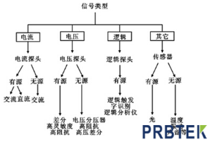

探头通常按测量对象进行分类,分类如图1所示。其中,高阻无源探头、高压差分探头和电流探头是我们最为熟悉的,接下来做一个简要的介绍。

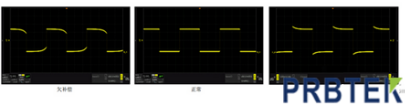

此类探头具备较高的输入电阻(一般1MΩ以上),可调的补偿电容,当首次接上示波器时,一般需要以调节棒调整电容值,以匹配示波器输入电容,消除低频或高频增益。图2左边为欠补偿波形,中间为正常波形,右边为过补偿波形。
无源探头补偿

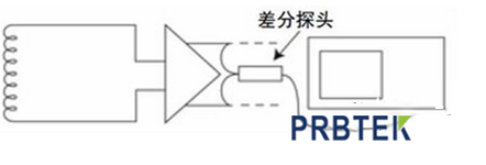

首先介绍下差分的概念:差分信号是互相参考,而非参考接地的信号。高压差分探头实质上是由两个对称的电压探头组成,分别对地有良好绝缘和较高阻抗,可以在更宽的频率范围内提供很高的共模抑制比,可将任意间的两点浮接信号,转换成对地的信号,主要用于开关电源等行业测试,原理图如图3所示。
图3 高压差分探头原理

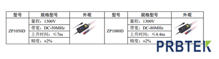

常见高压差分探头具体参数:
