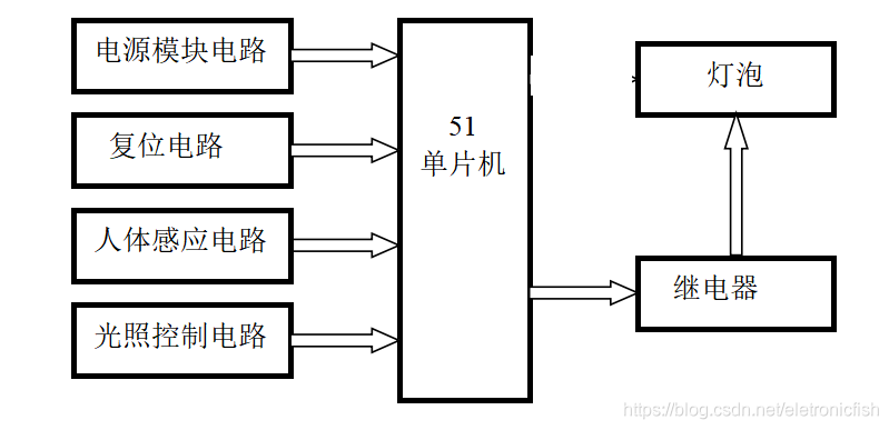

一.硬件方案
智能灯光控制系统由单片机最小系统、人体感应模块、关照强度模块、灯光控制模块、电源模块和灯泡组成。本文以STC89C52单片机为核心,通过利用光照度和红外人体感应相结合主动与被动的探测方法,现了室内无人或者关照充足时灯光自动光灯,有人到来且光照不足时自动开启灯光。当人们进入家门或走出公寓,楼道灯延时一分钟后会自动熄灭。在白天,即使有人走过时,灯也不会亮,可以达到节能的目的。
主要由51单片机最小系统+红外热释电模块+光强度检测模块+继电器灯光控制模块+电源模块组成;如图:
二.设计功能
(1)通过红外热释电传感器检测人体信号。
(2)光敏电阻检测环境光的光线强度,然后通过比较器电路做比较,输出信号给单片机。
(3)当检测到晚上光线暗又检测到人体信号时,单片机通过灯光控制电路控制220V白炽灯发光,如果2分钟没有人体信号或者光线强的时候,灯光控制电路关闭白炽灯,从而达到一个节能的效果。
(4)红外热释电传感器的检测范围5~7M。

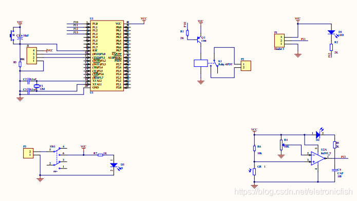

三.设计原理图
(1)原理图主要采用AD软件进行设计,如图:

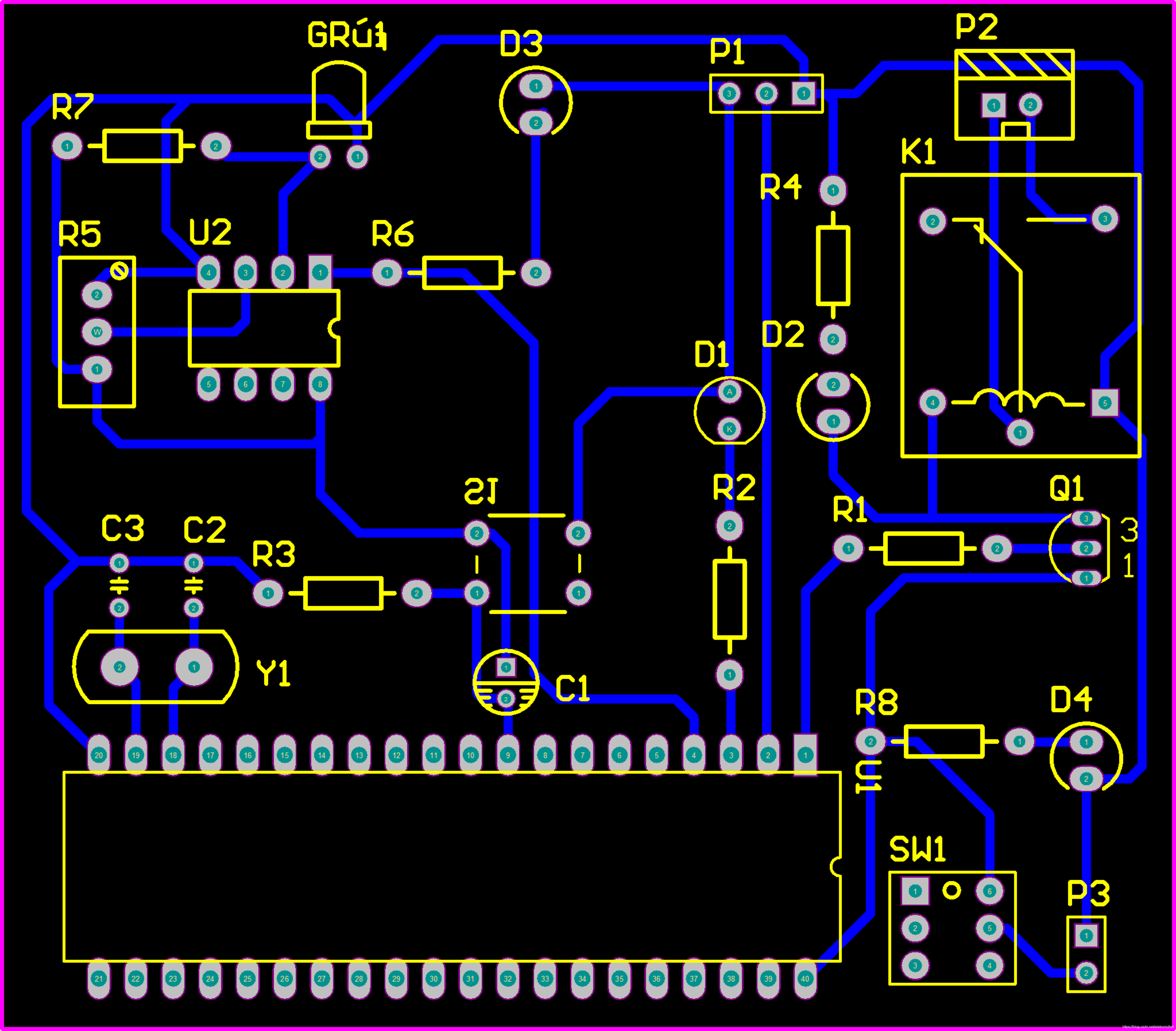

(2)PCB图如下:
