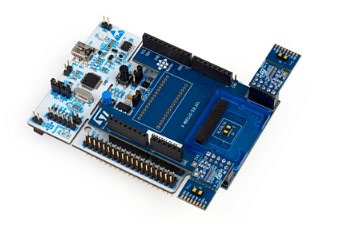

 image.png?imageView2/2/w/550
图示2-大联大友尚基于ST产品的社交距离感测器方案的实体图

社交距离感测器解决方案适用于零售柜台和收款台,安装非常简单且易于使用。正常情况下,该设备的信号灯会亮起绿色,如果有人越过最小安全距离,信号灯则由绿色变为红色,发出警报。此外,本方案还为用户提供了P-NUCLEO-53L1A1评估套件,这可以让任何人都可以轻松使用VL53L1X ToF长距离测距传感器技术来学习和开发终端应用。
