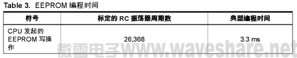

EEPROM的写访问时间由Table 3给出。自定时功能可以让用户软件监测何时可以开始写下一字节。用户操作EEPROM 需要注意如下问题:在电源滤波时间常数比较大的电路中,上电/ 下电时VCC 上升/ 下降速度会比较慢。此时CPU 可能工作于低于晶振所要求的电源电压。请参见 P20“ 防止EEPROM 数据丢失” 以避免出现EEPROM 数据丢失的问题。

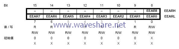

EEPROM 地址寄存器- EEARH和EEARL
· Bits 15..9 – Res: 保留
保留位,读操作返回值为零。
· Bits 8..0 – EEAR8..0: EEPROM 地址
EEPROM 地址寄存器 – EEARH和EEARL指定了 256/512/512 字节的EEPROM。
EEPROM 地址是线性的,从 0 到 255/511/511。 EEAR 的初始值没有定义。 在访问EEPROM 之前必须为其赋予正确的数据。
EEAR8 在 ATmega48 中为无效位,必须始终将其赋值为 ”0”。

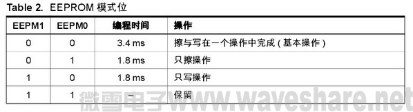

· Bit 5, 4 – EEPM1 与 EEPM0: EEPROM 编程模式位
EEPROM编程模式位的设置决定对EEPE写入后将触发什么编程方式。EEPROM的编程可以作为一个原子操作来实现擦除老的数据并写入新的数据,也可以将擦除与写操作 分为两步进行。不同编程模式的时序请见 Table2。 EEPE 置位时,对 EEPMn 的任何写操作都将会被忽略。在复位过程中,除非 EEPROM 处于编程状态,EEPMn 位将被设置 为 0b00。

标定的振荡器用于 EEPROM 访问定时。 Table3 为 CPU 访问 EEPROM的典型时间。
