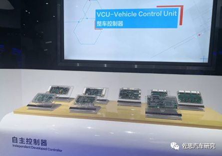

长安汽车整车控制器产品
来源:长安汽车
部分主机厂或部分车型VCU采购自第三方供应商,目前主要的第三方供应商包括联合电子、博世、大陆、电装、金脉电子、埃泰克、合肥晟泰克、航盛电子等。供应商可以自己做软硬件直接供应主机厂,也可以为主机厂做代工服务。

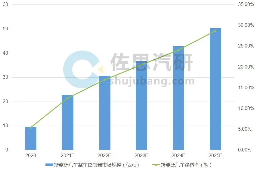

整车控制器市场规模与新能源汽车产量相关,预计到2025年,中国新能源汽车整车控制器的市场规模将达到50.3亿元(包括整车厂自供)。
中国新能源汽车整车控制器(VCU)市场规模预测
来源:佐思汽研《2021年新能源汽车整车控制器(VCU)行业研究报告》

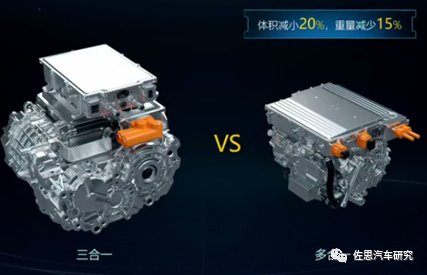

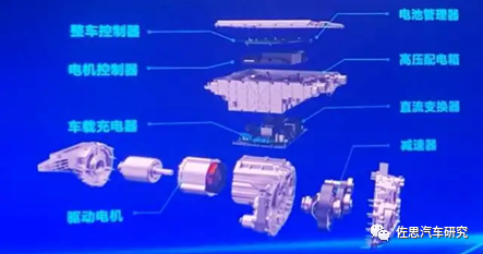

2021年9月,比亚迪旗下弗迪动力推出“八合一”电动力总成,深度融合驱动电机、电机控制器、减速器、车载充电器、直流变换器、配电箱、整车控制器(VCU)、电池管理器等八大部件。
比亚迪“八合一”集成系统的主要目的之一是为了给电动车减重,可实现外部高压滤波器共用、外部接口滤波电路共用、高压采样共用等多部件共用,系统DC、OBC深度集成、配电深度集成、变压器和电感集成、VCU/BMC/MCU芯片集成,可节省一路H桥和变压器、节省大量高压线束、磁模块体积缩小40%,整体体积降低16%(可带来乘坐空间或电池容量的提高),减重10%(可进一步降低电耗)。
比亚迪“八合一”电动力总成系统
来源:比亚迪

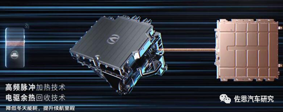

2021年7月,长安汽车发布第二代电驱动一体化系统,集成了整车控制器(VCU)、高压分线盒、电机控制器、直流变换器、充电机、电机、减速器七个部件,在综合性能方面较第一代的“三合一”(集成电机、电控、减速器)系统有显著的提升,体积减少5%、重量降低10%、功率密度提升37%、效率提升5%。
长安汽车新一代超集电驱预计于2022年第二季度量产,将率先配置在专用电动平台(EAP1)的首款战略车型——C385上。
长安汽车新一代超级电驱系统
来源:长安汽车

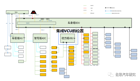

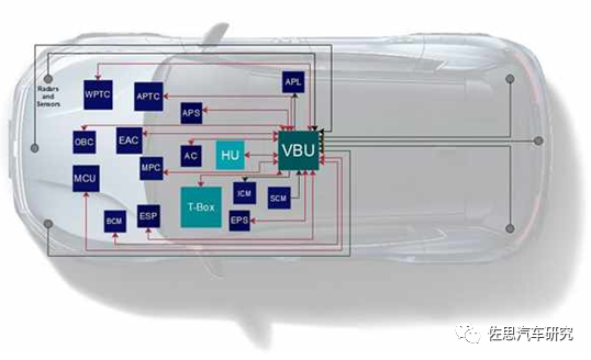

在域控架构下,为了配合整车电子电气架构的发展,整车控制器(VCU)等可集成到域控制器,比如天际汽车将VCU与BMS做集成,形成第一代动力域控制器VBU,实现完全自主研发。
硬件方面:VBU采用了英飞凌三核处理器,具备非常丰富的I/O资源,支持百兆以太网;
软件方面:采用AUTOSAR架构,软件架构和接口协议满足AUTOSAR 4.2.2;
应用方面:目前VBU已经集成了整车控制、电池管理、充电控制、增程控制功能。
    天际汽车新一代E/E架构下VCU功能集成到动力域VBU

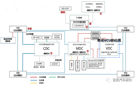

    华为的CC架构包含3个中央控制器(智能座舱、车辆控制、智能驾驶)和4个区控制器,其中车辆控制域(VDC)将原来的VCU集成进去,采用VOS系统,可兼容AutoSar。
    在VDC整车控制平台,华为将开发一个MCU,以及一个整车控制操作系统,并将这个整车控制操作系统开放给车企,让车企基于VDC平台做好差异化的整车控制。
    华为CC架构下VCU功能集成到车辆控制域VDC

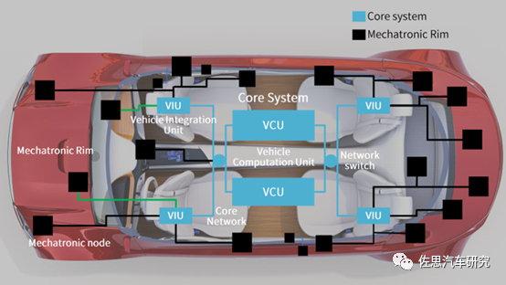

    在中央计算架构下,中央网关退化为多个区域网关,整车控制器(VCU)的业务功能将被集成到中央计算单元的车控单元。
    如沃尔沃的混合中央架构,包括1个中央计算平台、1个智能互联模块IHU和1个自动驾驶模块ADPM,将原有的域控制器集成为中央计算平台。
    沃尔沃混合中央架构
    来源:沃尔沃
