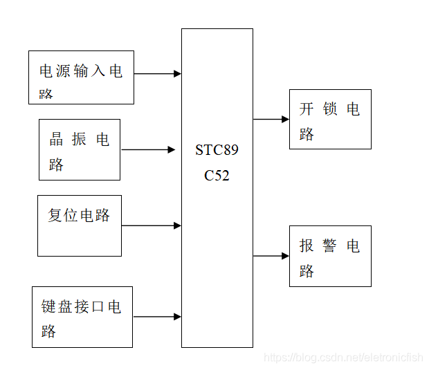

一.硬件方案
本系统由STC89C52单片机、44矩阵键盘,蜂鸣器,复位电路和晶振电路、继电器等组成,44键盘主要用于密码的输入和修改,蜂鸣器报警,复位电路和晶振电路与STC89C52单片机组成单片机最小系统。它具有设置、修改6位用户密码、输错报警、密码错误报警等功能。
主要由51单片机+最小系统+LCD1602液晶显示模块+蜂鸣器模块+LED指示灯模块+继电器驱动模块+矩阵键盘模块+AT24C02芯片模块;如图:

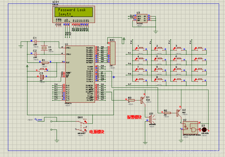

三.设计原理图
(1)原理图主要采用AD软件进行设计,如图:
在这里插入图片描述
(2)Protues仿真图如下:
在这里插入图片描述

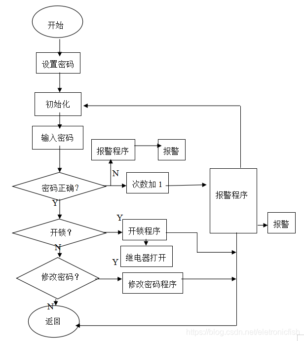

四.软件设计
(1)程序流程图
在这里插入图片描述
(2)主程序源码
