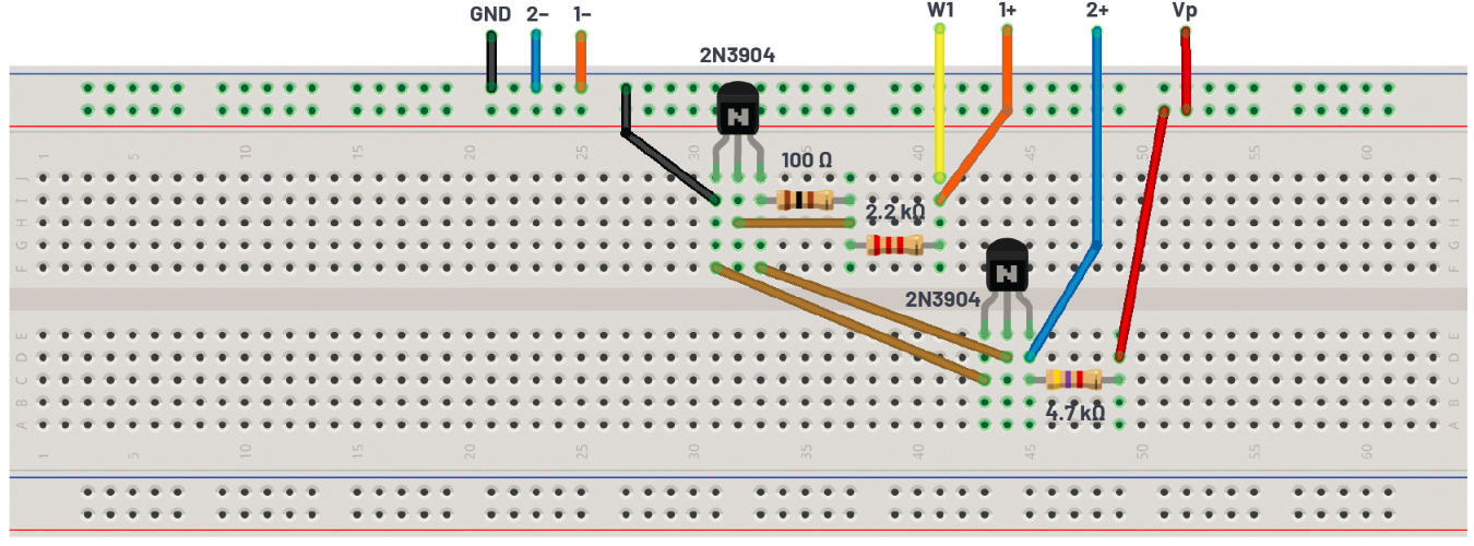

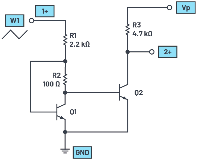

BJT稳定电流源对应的电路如图1所示。
硬件设置image.png?imageView2/2/w/550
图1.稳定电流源
硬件设置
面包板连接如图2所示。W1的输出驱动电阻R1的一端。电阻R1和R2以及晶体管Q1按照2020年11月StudentZone文章所示进行连接。由于Q2的VBE始终小于Q1的VBE,因此可能的话,从器件库存中选择Q1和Q2满足条件——在相同集电极电流下,Q2的VBE小于Q1的VBE。晶体管Q2的基极连接到Q1集电极的零增益输出。R3连接在Vp电源和Q2的集电极之间,与2+示波器输入一起用来测量集电极电流。

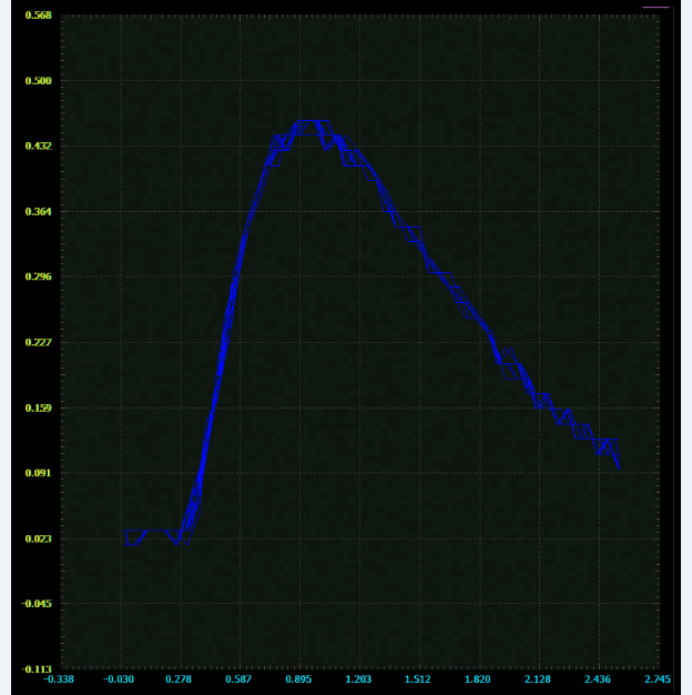

零增益放大器可用于创建稳定的电流源。现在,当W1所表示的输入电源电压变化时,晶体管Q1的集电极所看到的电压更为稳定,因此可以将其用作Q2的基极电压,以在晶体管Q2中产生更稳定的电流。
波形发生器配置为1 kHz三角波,峰峰值幅度为3 V,偏置为1.5 V。示波器通道2的输入(2+)用于测量Q2集电极上的稳定输出电流。
配置示波器以捕获所测量的两个信号的多个周期。确保启用XY功能。
使用示波器的波形图示例如图3和图4所示。
图3.Q2集电极电压与W1电压的关系
图4.Q2集电极电流与W1电压关系的示波器图

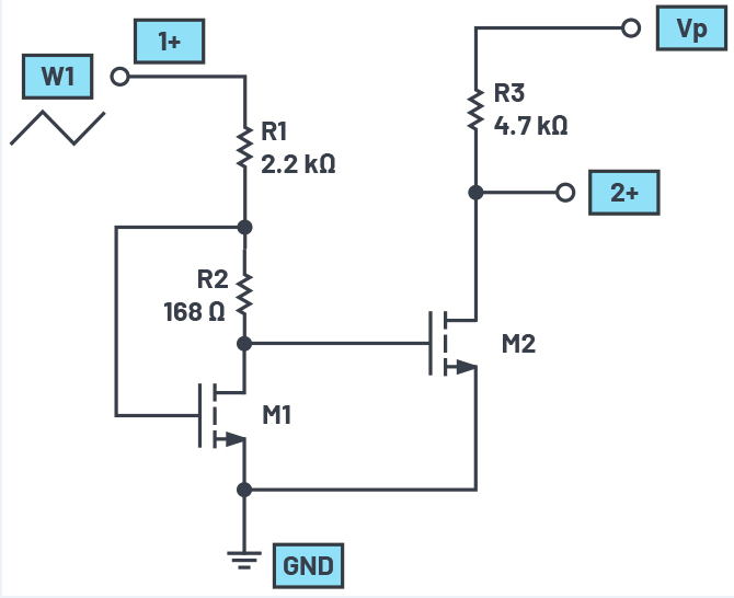

说明
MOS稳定电流源对应的电路如图5所示。
图5.稳定电流源

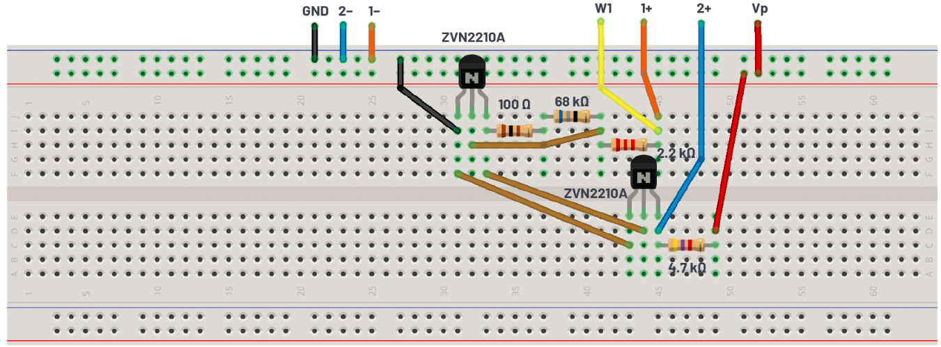

硬件设置
面包板连接如图6所示。波形发生器W1的输出驱动电阻R1的一端。电阻R1和R2以及晶体管M1按照2020年11月StudentZone文章所示进行连接。由于M2的VGS始终小于M1的VGS,因此可能的话,从器件库存中选择M1和M2满足——在相同漏极电流下,M2的VGS小于M1的VGS。晶体管M2的栅极连接到M1漏极的零增益输出。R3连接在Vp电源和M2的漏极之间,与2+示波器输入一起用来测量漏极电流。

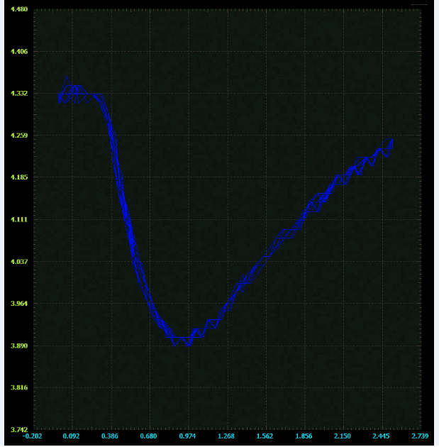

程序步骤
波形发生器配置为1 kHz三角波,峰峰值幅度为4 V,偏置为2 V。示波器通道2的输入(2+)用于测量M2漏极上的稳定输出电流。
配置示波器以捕获测量的两个信号的多个周期。确保启用XY功能。
图7提供了示波器显示的图像示例。
图7.M2漏极电压与W1电压的关系
