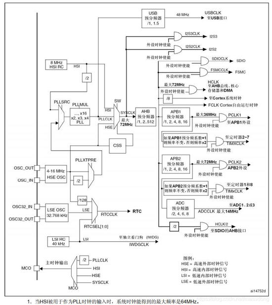

在这里插入图片描述
①HSI 是内部高速时钟, RC 振荡器, 频率为 8MHz。 可作为系统时钟或 PLL 锁相环的输入。
②HSE 是外部高速时钟。 可通过外接一个频率范围是 4-16MHz 的时钟或者晶振。 HSE 可以作为系统时钟和 PLL 锁相环输入, 还可以经过 128 分频后输入给 RTC。
③LSI 是内部低速时钟, RC 振荡器, 频率大约为 40K, 可供独立看门狗和 RTC 使用, 并且独立看门狗只能使用 LSI 时钟。
④LSE 是外部低速时钟,芯片上有相应的外部低速时钟管脚。 通常在此管脚上外接一个 32.768KHz 的晶振, 供 RTC使用。
⑤PLL 是锁相环, 用于倍频输出。
