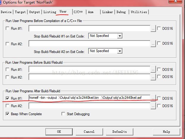

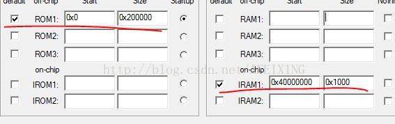

1、新增工程配置组.
2设置分散加载组
3使用命令生成.bin文件。
4更改S3C2440.S文件:
(1)均为:
                IMPORT  ||Image
ERROM1ERROM1
RO
Length||IMPORT||ImageLength||IMPORT||Image
RW_IRAM1
RWRW
Length||

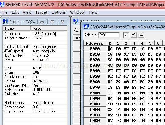

5使用JLINK-ARM下载二进制文件到开发板。
下载TQ2440.JFLASH文件,使用JLINK-ARM下载。
