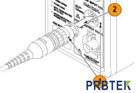

1、将探头接入放大器,并锁紧

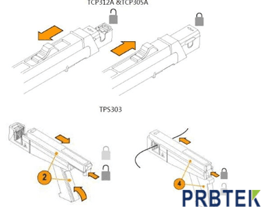

3、将探头的钳口闭锁,不接入任何被测线缆,如图所示:

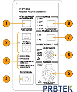

4、完成上述设置后,点击按钮1,进行自平衡(消磁)
5、消磁完成后,autobalance 的指示灯为绿色,标记3 位置的灯应为长暗。
• 如此时示波器上看到的电流极限有所偏差,可以使用标记2 的上下按钮对探头进行手动微调。

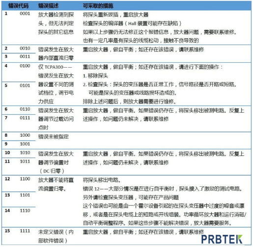

• 如标记3 的指示灯有亮起的情况,请根据下表进行纠错:

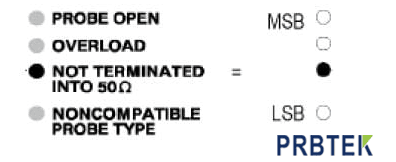

二进制错误代码,从上往下解读,下图显示的错误代码为0010,error code 为2
5、具体报错请参考下面的列表:
