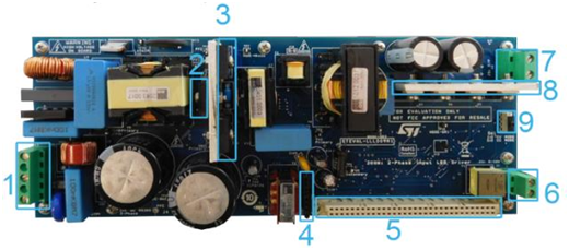

2021年10月18日,致力于亚太地区市场的领先半导体元器件分销商---大联大控股宣布,其旗下友尚推出基于意法半导体(ST)STEVAL-LLL009V1开发板的高压输入300W LED数字电源解决方案。
 image.png?imageView2/2/w/550
图示1-大联大友尚基于ST产品推出的LED数字电源方案的展示板图
