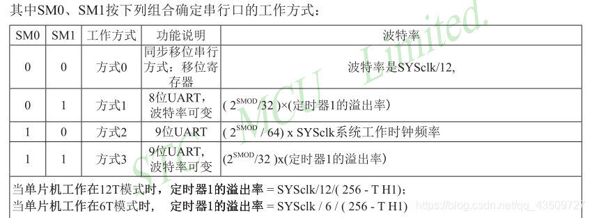

SM0与SM1是工作方式选择位
在这里插入图片描述
我们要让它工作在8位UART,波特率可变的情况,所以SM0与SM1为01,在方式1时,SM2是多机通讯控制位,这里把它置零。

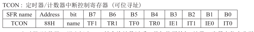

然后我们对定时器/计数器控制寄存器进行配置
TR1是定时器T1的运行控制位
在这里插入图片描述

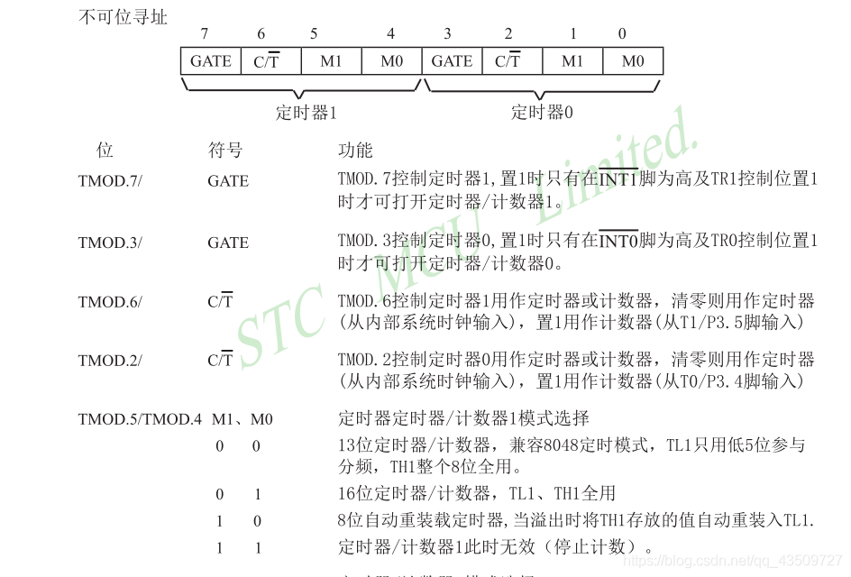

接下来对定时/计数器工作模式寄存器TMOD进行配置,我们将T1工作在定时器状态下,模式选择为8位自动重装。
在这里插入图片描述
TMOD刚开始配置为 0010 0000

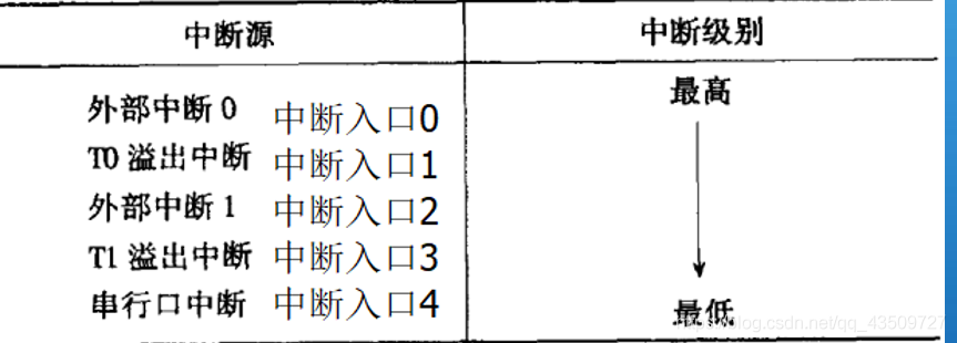

中断级别如下图所示:所以中断函数写的时候需要写void Uart() interrupt 4
