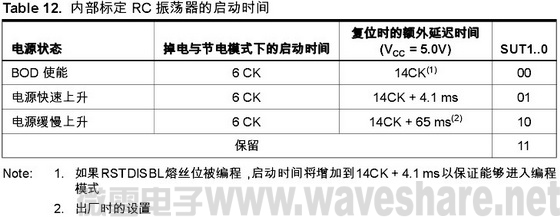

选择了这个振荡器之后,启动时间由熔丝位 SUT确定,如 P28Table12 所示。
