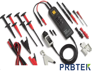

示波器高压差分探头是示波器使用过程中不可或缺的一部分,它主要是作为承载信号传输的链路,将待测信号完整可靠的传输至示波器,以进一步进行测量分析。与这些示波器相配的探头种类也非常多,包括无源探头(包括高压探头,传输线探头)、有源探头(包括有源单端探头、有源差分探头等),电流探头、光探头等。每种探头各有其优缺点,因而各有其适用的场合。其中,有源探头因具有带宽高,输入电容小,地环路小等优点从而被广泛使用在高速数字量测领域。
探头从总体上可分为无源探头和有源探头两大类型,而宽带宽示波器和有源探头的用户还需要在单端探头和差分探头之间还要做出选择。承载差分信号的那一对走线就称为差分走线。PRBTEK给大家讲的是分差探头。差分信号和普通的单端信号走线相比,明显的优势体现在以下三个方面:
1、抗干扰能力强,因为两根差分走线之间的耦合很好,当外界存在噪声干扰时,几乎是同时被耦合到两条线上,而接收端关心的只是两信号的差值,所以外界的共模噪声可以被大程度抵消。
2、能有效抑制EMI,同样的道理,由于两根信号的极性相反,他们对外辐射的电磁场可以相互抵消,耦合的越紧密,泄放到外界的电磁能量越少。
3、时序定位,由于差分信号的开关变化是位于两个信号的交点,而不像普通单端信号依靠高低两个阈值电压判断,因而受工艺,温度的影响小,能降低时序上的误差,同时也更适合于低幅度信号的电路。目前流行的LVDS就是指这种小振幅差分信号技术。
差分信号的结构特点要求对应的测试设备也必须是差分拓扑,差分探头因此成为现代示波器的主流配件。
