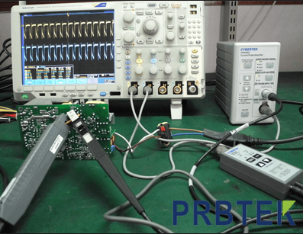

电子产品日益复杂,市场对示波器的带宽和准确性提出更高要求。这不是购买一台高档示波器就能解决的问题,还需搭配适合的探头和正确的测试方法。
然而大部分工程师都低估了探头的重要性。没有探头,示波器就发挥不了任何作用。探头使您能够观察被测设备(DUT)当前的状况。目前市场上可以选择的探头有几百种,但为您的特定测量选择合适的探头以便获得准确的观测结果至关重要。许多工程师认为示波器标配的无源探头已经足够好,但事实并不是这样。如果您的应用使用了错误的示波器探头,那么就有可能遗漏重要事件,得到错误的测量结果。
使用何种示波器探头的探测方法,对您在屏幕上看到的测量结果的准确性有很大影响。在进行测量之前,您应该主动了解其他工程师过去出现的错误,从中吸取经验教训:
第 1 个错误:不了解示波器探头的关键技术指标;如果您不知道应该关注示波器探头的哪些关键技术指标,那么就不可能确定自己的需求。
第 2 个错误:选择的探头带宽不合适;如果使用的探头带宽不正确,那么您可能会遗失信号细节,或者为系统引入不必要的噪声。
第 3 个错误:没有考虑到探头负载效应;探头一旦与示波器连接并与器件接触,它就成为电路的一部分。问题是,探头带给器件的电阻、电容和电感负载效应将影响您在屏幕上看到的信号。这种负载效应是您需要考虑的重要因素。有时这种效应很小,甚至注意不到,但如果负载效应过大,它所改变的就不仅仅是您在屏幕上看到的内容。它还会影响器件的工作状态。显然,您希望尽可能减少负载效应。可惜,由于这是寄生的负载效应,您将永远无法完全消除它,但对它了解得越多,就越可能帮助您减少它对器件的影响。
第 4 个错误:不确定应该选择有源探头还是无源探头;
第 5 个错误:忘了考虑连接带宽和负载效应;
连接带宽:连接带宽即探头与被测器件之间的连接的带宽。在许多情况下,会在探头尖端使用附件,更方便地建立牢固连接。但是,这类附件会成为系统中最薄弱的环节,给带宽带来限制,尽管您已经选择了带宽最适合的示波器和探头。在确定所需的带宽和探头附件时,必须考虑到这一点。
连接负载效应:屏幕上看到的连接负载效应值与连接带宽平行。
第 6 个错误:低估了衰减比;
探头的另一个重要技术指标是衰减比,大部分应用需要的衰减比各不相同,您需要多大的衰减比,由要测量的信号大小决定,衰减比将决定信号如何馈入示波器,以及最终如何在屏幕上显示。我们退一步来思考为什么要使用不同的衰减比,示波器是非常灵敏的仪器,只能在一定的电压范围内工作,以防止受到损坏,如果您正在处理较大的电压,则需要通过分压将电压降低到示波器的安全电压范围内。分压值就是衰减比,不同的信号和应用需要采用不同的衰减比。
根据这些知识,让您可以轻松地为应用选择具有适合衰减比的探头。这完全取决于您要处理的信号电压。
理解所有这些关键的探头技术指标,将会帮助您避免其他工程师在示波器探头选型时常犯的错误。记住不要犯的最大错误:绝对不要低估探头的能力!否则,您所测量的信号与屏幕上显示的信号之间会出现很大差异。确保您选择的探头符合测试中重要技术指标的要求。
