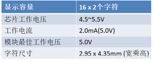

1602液晶技术参数
说明:(1) 工作电流:在5v工作电压下液晶的工作电流为2mA,仅仅指液晶,不包括背光。

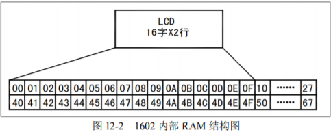

液晶内部自带80字节的显示RAM,用来存储发送的数据,内部RAM如下图
说明:(1) 1603字符液晶是显示字符的,字符要跟ASCII码字符表对应,比如液晶显示字符’1’, 就要向对应地址发送数据字符‘1’或十六进制31,或十进制49。(2) 第一行的地址0x00 ~ 0x27,第二行的地址0x40 ~ 0x67。第一行的0x00 ~ 0x0F与液晶第一行16个字符显示地址对应。第二行的0x40 ~ 0x4F与液晶第二行16个字符显示地址对应.每行多出来的地址用于显示移动字幕。

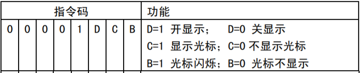

显示开/关以及光标设置

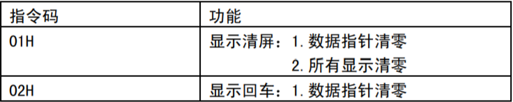

清屏指令

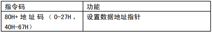

RAM地址设置指令
说明:该指令最高位为1,低七位为RAM地址,十六进制0x80+地址码,在程序中用 (0x80 | 地址码)来表示该指令。在读写程序中先设置地址,然后进行数据的读写操作。
