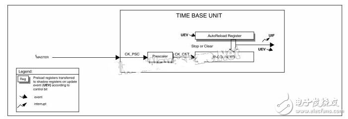

  stm8s定时器TIm4概述
  该定时器由的8可位自动重载的向上计数器所组成,它可以用来作为时基发生器,具有溢出中断功能。
  TIM6同时钟信号控制器用于定时器同步和级联。
  STM8通用定时器TIM4的主要功能
  TIM4功能包括:
  1、8位向上计数的自动重载计数器;
  2、3位可编程的预分配器(可在运行中修改),提供1,2,4,8,16,32,64和128这8种分频比例。
  3、中断产生
  –在计数器更新时:计数器溢出
  STM8通用定时器TIM4功能概述
  stm8s定时器tim4使用方法解析
  (TIM4框图 )
  中断
  通用定时器包括2个中断源:
  更新中断(溢出,计数器初始化);
  触发信号输入(仅TIM6可用)
  STM8S定时器的使用
  环境:STM8SF103 ,仿真器为:STLINK
  TIM4 属于8位定时器,最大128分频。
  这个定时器的时钟源是系统时钟源(fMaster),然后直接通过预分频器分频后供CK_CNT使用。如:系统频率为4MHz,经过128分频后,提供给定时器使用的频率就为31250Hz
  因为项目需要,我这里使用的内部RC 16MHz振荡器,并进行LSI 4分频,所以主频为4MHz。
