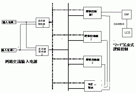

3.2 STS型负载自动切换开关的逻辑控制部件:
为确保UPS双总线输出供电系统能获得“信息网络”级的高可靠性,在这种STS型负载自动切换开关的控制电路中釆用如下多重冗余设计方案来增强它的”容错”功能(见图3):
i. 釆用全数字的DSP调控技术及CANBUS数字通信技术,大大地提高它的调控精度和响应速度;
ii.为确保DSP芯片和可控硅驱动电路能稳定和可靠地运行, 对负责向它供电的直流辅助电源釆用下述的多重冗余设计方案:(ⅰ)由两路具有平均无故障工作时间高达230万小时的“N+1”UPS冗余并机系统+EMC输入滤波器所组成的电路向两套具有“双路交流输入端”供电特性的直流辅助电源1和2提供冗余式的“净化”电源。(ⅱ)从两套冗余式的直流电源所输出的两路DC电源以“双母线”的形式向3个逻辑控制板及可控硅驱动板提供它们所需的控制电源;
iii.为确保SCR型“可控硅功率模块”能准确无误地运行,由3块逻辑控制板来共同对它提供”2+1” 冗余式的”栅极触发”调控信号;
iv.为确保LTM开关能准确无误地执行切换操作,对于它内部的“2+1” 冗余式的逻辑控制板来说,还对“负载自动切换开关”的两路输入电源和输出电源的如下运行参数、执行不间断的高精度的监控及数据釆样操作:相序、频率、相位差、快速“过压及欠压”(脉宽《4ms的瞬态浪涌/电压下陷)、缓慢“过压及欠压”、峰值电流Ipk、KVA、KW、Pf、直流电源的冗余度、风扇的冗余度等。
v.为提高LTM开关的可靠性,在它的所有的“弱电”逻辑控制部件同“强电”功率部件之间的机械设计上、都釆用“分开隔离安装”的配置方案。对于这样的LTM开关来说,只要有一路输入电源工作正常,位于它内部的所有“可维护的电气部件“均可在向负载连续供电的条件下、执行热插拔式的“更换”操作。
在此基础上,当今的STS型“负载自动切换开关”的平均无故障工作时间(MTBF)已高达100万小时以上。显然,这样的MTBF值是远高于当今UPS工业所制造出的UPS单机的MTBF值(40-50万小时)的。

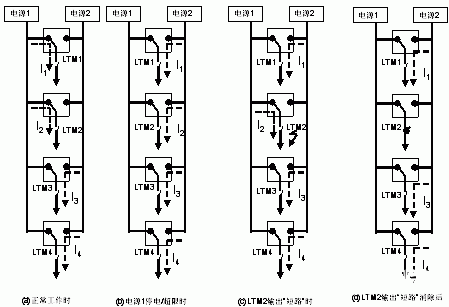

5 大功率负载自动切換开关各种工作模式
5.1 正常工作模式和自动切换工作模式:
如图5a所示,来自两套UPS并机供电系统的电源1和电源2被分别送到4个“负载自动切换开关”LTM1、2、3、4的两个输入端上(为便于负载均衡供电及有利于增強”故障隔离”功能,在该“双总线输出”供电系统中、配置有4个的LTM开关。此时,用户可在STS型“负载自动切换开关”的控制面板的LCD监示屏上、釆用“人—机对话”的菜单操作的方法来确定将那套UPS并机系统的输出电源作为它们的”优先供电电源”。例如:在这里,我们将送到LTM1和2开关上的输入电源1和电源2分别选定为它们的”优先供电电源”和”备用供电电源”, 将送到LTM3和4开关的电源2和电源1分别选定为它们的”优先供电电源”和”备用供电电源”。在此条件下,只要”优先供电电源”的电压和频率在其所允许的工作范围之內时,电源1将分别通过LTM1和LTM2开关向后接负载提供I1和I2电流; 电源2分别通过LTM3和LTM4开关向后接负载提供I3和I4电流。在LTM开关的运行中,当因故致使输入电源1发生故障时(例:发生电源1“停电”或频率/“电压超限”故障时),LTM1和2开关就会自动地以“先断后通”的工作方式、在3-5ms的时间內,将用户的负载同原来处于”备用供电电源”状态的电源2相接通(见图5b), 从而确保信息网络的安全运行(注:对于当今的网络设备来说,它们所允许的瞬间供电中断时间约为20ms左右。因此,上述的3-5ms的切换时间是绝对不会影响到信息网络的正常运行的)。
“N+1”型UPS冗余并机系统的技术优势及应用研究
图五 负载自动切换开关(LTM)的控制原理图
5.2 “手动/自动返回式切换”工作模式:
在“负载自动切换开关”因故执行从“优先供电电源”→“备用供电电源”切换操作之后,当承担“优先供电电源”任务的输入电源1恢复正常工作时(它的电压、频率及同“备用供电电源”之间的“相位差”均符合所规定的窗口要求),则必须经过适当的“时间延迟”后、才允许LTM开关根据用户所设置的不同的返回式切换工作模式来分别执行手动或自动的返回式切换操作。此时,它可根据用户的愿望被分别设置成自动复位(Reset)或手动复位(Reset)两种工作模式。例如:如果LTM1和2开关被设置成自动复位(Reset)工作模式的话,当“优先供电电源”恢复正常工作状态后,连接在LTM1和2开关的后面的网络设备将会自动地重新恢复到由电源1供电的正常工作状态(见图5a)。在这里,为返回式切换操作设置一定的时间延迟的目的是:防止因“优先供电电源”在尚未进入稳定工作状态时、因仓促执行切换操作而诱发“负载自动切换开关”频繁地执行“误切换操作”的弊端。在实践中,LTM开关的典型的切换“延时时间”为:3秒左右,其可调范围为:1—60秒。反之,如果LTM开关被设置成手动复位(Reset)工作模式的话,当“优先供电电源”恢复正常工作状态后,则要求用户通过在LTM1和2开关的LCD屏上、发出执行手动切换操作的指令,它才会执行返回式切换操作。否则,这些“负载自动切换开关”的后接负载将被继续锁定在” 被禁止切换”的工作状态之中(见图5b),继续由原定的“备用电源”供电。
5.3 “禁止切换”工作模式
当出现在LTM开关的负载端的严重过流/短路故障在“未排除”前、为防止因它执行“误切换”操作而将上述故障的影响面扩散到另一套处于“备份供电”工作状态的UPS并机供电系统的不幸事故发生。在LTM开关的运行中、当在其输出端因故出现严重的“输出过载”/“输出短路”故障时,负责向这路”出现短路故障”的负载供电任务的LTM开关将被置于”禁止”作仼何切換操作的锁定状态之中,以便将短路故障的影响面缩小到最小的范围之内。
如图5c所示,在UPS双总线输出供电系统的运行中,当因故在LTM2开关的后接负载中、产生“输出短路”/严重过载/“过高”峰值电流的“浪涌”等故障之一时,由上述故障所诱发出的故障现象是:输入电源1因“输出电流”急剧增大而致使其“输出电压值”下降到极低值。在此条件下,位于同一“优先供电电源”供电通道上的其它的负载自动换开关是否允许执行切换操作、将取决它的输出电流是否发生过“异常增大”的现象。如图5c所示, LTM1开关通过检测自已的输出电流大小发现、并鉴定出”短路”故障不是发生在它的输出端上,这是因为它所检测到的输出电流I1很小的缘故。此时,处于输出电流“无异常增大”工作状态下的LTM1开关将通过执行自动切换操作而从“备用电源”2源源不断地获得电源供应。与此相反,LTM2开关由于检测到其输出电流I2出现急剧增大现象而判断出:短路故障是发生在它的输出电路中。此时,处于输出电流“异常增大”工作状态下的LTM2将被锁定在”禁止切换”工作模式下。这样一来,就能实现负载自动切换开关对“故障的隔离”调控功能, 从而将这种“短路故障”的影响面局限在LTM2开关的后接负载侧的有限的范围之内。在此条件下,LTM2开关将根据故障电流I2的大小和di/dt增长速率的不同而分别执行如下操作:
当负载故障为短路/严重过载时,它会利用由电源1所提供的能量将位于LTM2开关后面的断路器开关置于”脱扣跳闸”状态或烧毁保险丝的办法来排除故障(如图5d所示,此时的I2=0)。显然,一旦出现这种局面,在查出、并排除相应的故障之后,再经过适当的”时间延时”之后、LTM2开关就能够重新恢复到它的正常工作状态。
当负载侧的故障为峰值很高的“浪涌电流”时,一旦瞬态浪涌消失后、并经适当的延时后,LTM1开关就能通过自动地执行返回式切换操作而恢复到正常工作状态(见图5a)。
