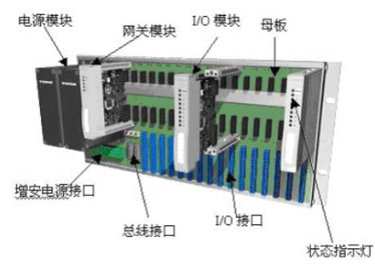

图 1 典型远程I/O结构图
从图1可以看出,该远程I/O系统由母板、电源模块、支持不同总线协议的网关模块、 各种处理开关量输入和输出、 模拟量输入和输出以及温度输入信号的I/O模块所组成。系统的工作原理为: 现场的各类仪表通过电线电缆与远程I/O的I/O接口点对点地连接,信号进入系统后即被I/O模块转换为数字信号,再经过系统内部总线(位于母板内部)传送到网关, 然后由网关经母板上的总线接口将信号传送到上一层的现场总线上去,最后经总线到达控制系统(DCS/PLC)。 而由控制系统发出的信号则经过相反的路径进行传输。整个远程I/O的供电由系统母板上连接的电源模块提供,电源模块的电源由外部的24V直流电经增安型的接线端子供给。
该远程I/O具有如下的几个突出的特点: (1)可以直接应用于危险1区,从而可节省大量的线缆;(2) 通过现场总线进行通信,系统易于扩展。而且电源、网关、内部/外部总线均为冗余,确保了系统的高度安全;(3)所有模块均可在线插拔,极大地方便了系统的施工及维护;(4)无需安全栅和DCS/PLC的I/O模块并可省去大量的电缆及附件,使系统的初期投资大大降低;(5)强大的诊断与自诊断功能,高效的数字化通讯,大大地提升了系统的先进性;(6) 可连接传统的现场设备且无需改变传统的安装连接方式以及支持HART协议的传输等等特点,为对现有系统的改造和扩展铺平了道路。
从上面的特点可以看出,应用该远程I/O构成系统时,既发挥了现场总线的诸多优点, 又克服了现场总线在危险区应用时所面临的问题。
