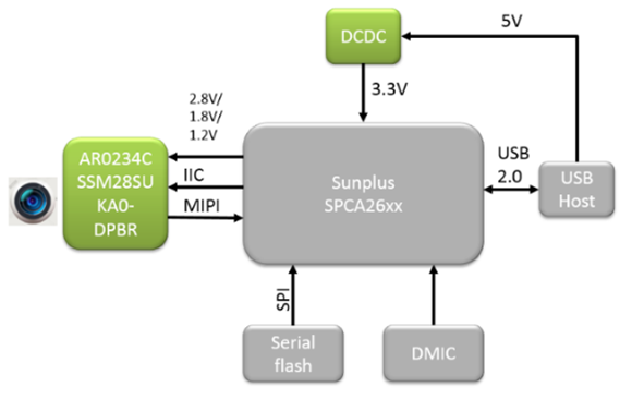

图示1-大联大友尚基于onsemi与Sunplus产品的影像识别USB Camera方案的展示板图

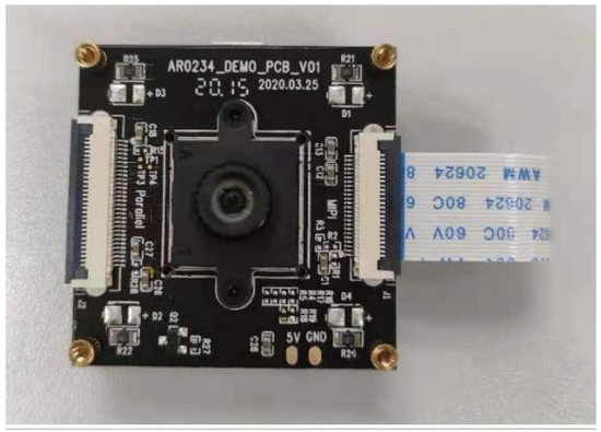

图示2-大联大友尚基于onsemi与Sunplus产品的影像识别USB Camera方案的实体图
本方案的核心器件AR0234CS是onsemi旗下一款1/2.6英寸的200万像素CMOS数字图像传感器,具有1920(H)x 1200(V)的有源像素数组,采用了全新的全局快门像素设计,可准确快速地捕捉每秒120帧、全分辨率的移动场景。凭借其强大的性能,该传感器在低灯光和明亮场景下都能产生清晰、低噪声的图像。
此外,AR0234CS具有复杂的相机功能,如自动曝光控制、窗口、行跳跃模式、列跳跃模式、像素-分框、视频和单帧模式,并具有一个可编程的简单双线串行接口。不仅如此,AR0234CS以业界先进的全局快门效率生成非常清晰的数码照片,其捕捉连续视频和单帧的功能使其广泛应用于包括扫描、自动移动、监控和工业质量控制。

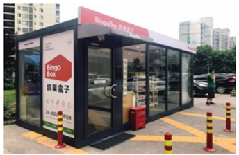

图示3-大联大友尚基于onsemi与Sunplus产品的影像识别USB Camera方案的场景应用图
通过将onsemi兼具高精准度和速度的图像传感器与Sunplus高性能主控器相结合,本方案可应用于无人超市、咖啡机、餐厅服务机器人、无人物流车等领域。
